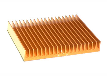

Muchas gracias Dr. Zoidberg. Esa era mi duda. No lo sabíaPensalo: Si le hacés agujeros perdés parte del material y de superficie de radiación ==> pierde eficiencia el disipador.
Moraleja: NUNCA hay que agujerear un disipador excepto para sujetarlo...
Pensé que tal vez ayudaría a que circulase el aire.
