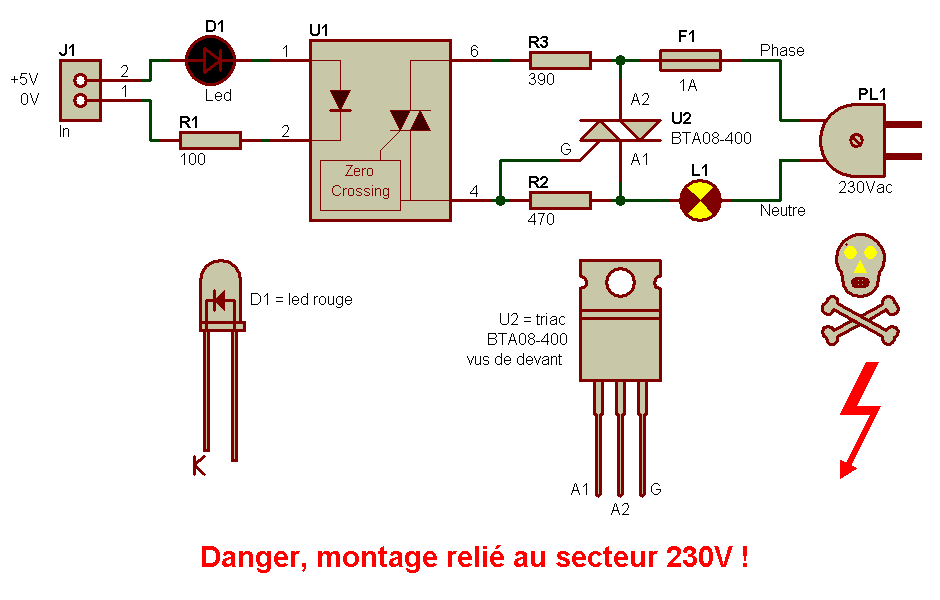

Mejor ponele algo así , ponés el led en serie con el opto y achicás un poco la resistencia
Saludos !
no vas a poder poner reles, porque la velocidad con la se activan los leds en el circuito es alta, y los reles no lo van a poder seguir.
tenes que poner optocopladores y triacs, con eso vas a poder manejar cargas de buena potencia a 220V sin problema y con la misma velocidad con la que actuan los led.
con este circuito lo vas a poder hacer, el opto usa un moc3031
y al led de entrada lo conectas directamente en serie con cada led del vumetro, asi tenes el led como indicador de que lampara enciende
No , J1 representa adonde se encuentra ahora tu díodo led , supongamos pata 10 y pata 3
O sea que van a quedar tu led D1 en serie con el opto y los 100 ohms.
El led dejalo para ver como anda.

Gente me dejaron el circuito qe lleva un MOC, pero... El MOC no se fabrica desde hace años!!! y ahora?? pregunte por qué se podia reemplazar y me dijeron que el MOC era irremplazable.. lo unico que quiero conectar es ademas del led, una luz de 220v.. no se le puede poner un simple transistor y ya??
Nop, ni de casualidad.
Deslindando responsabilidades.
Supongo que estarás al tanto del efecto que puede hacer la tensión de la red domiciliaria sobre un humano.
Notaste el símbolo de peligro de electrocusión del esquema
Estas al tanto de que una conexión incorrecta te va a mandar 220Vca a la fuente de señal que este empleando (Amplificador, MP3, Radio, Etc) lo que provocará la consecuente destrucción inmediata del equipo.
en verdad casi casi que (disculpa fogonazo) sip.
yo he usado esos tiacs de 0,8 ampers que tienen el mismo encapsulado de lso bc547.
ahora : de como hacerlo ...........
