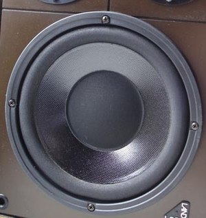

Hola buenos días, tengo un problema con un woofer que no para de hacer ruido de lluvia. Lo he probado con el inyector de señales y el mismo emite sonido. Pero en el equipo funciona mal.... :S
Me refiero a un woofer, no sé si es el integrado de mi ampli lo que falla, dado que me produce un ruido molesto y FUERTE. Quizás este fallando alguna resistencia, entrando en corto, ni idea. El parlante anda bien... :S

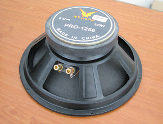

Pues primero que nada debes de contar con un multìmetro o tester y checar su valor òhimico , es lo que te indica en el imàn , los valores òhmicos màs comunes para woofers son de 4, 6 y 8 ohmios. El margen de tolerancia debe de ser muy mìnimo, si hay mucha diferencia, ya sea que marque màs o menos ohmios a los que te indica lo impreso en el imàn es que la bobina de tu woofer ya no sirve y necesitar ser reemplazada. Haciendo esa sencilla prueba descartaràs si tu woofer tiene daño o la falla està en tu equipo de audio.
Y si no eres un dedicado profesional al servicio tècnico puedes conseguirte unos de estos:
Si lo checas con tu multimetro y marca bien, puedes probar el woofer en otro amplificador y te quitas la duda. Tambien puedes probar otro woofer con tu ampli pero solo una prueba, no lo lleves al limite.
