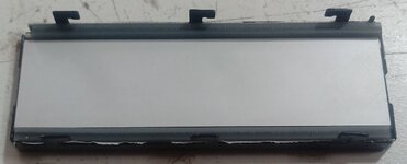

Resulta que tengo un display LCD Winstar WH1602A (sin back-light) comprado hace una parva de años y sin uso desde un tiempo ya largo. Adjunto el datasheet por si les hiciera falta.
El asunto es que para el preamplificador digital que estoy desarrollando necesito un display cuyo back-light sea de color ROJO, por que así concuerda con el resto de los indicadores (seee...yo uso LEDs rojos, no me banco los azules y además no pegan con nada de lo que tengo).
Hasta acá, todo bien...vienen de fábrica modelos WH1602A y WH1602B (yo también tengo uno de estos pero con back-light verde) con back-light rojo, pero por algún extraño motivo nadie los trae a Argentina, así que decidí no-ser-solidario y por ello no comprar en el extranjero...y traté de inventar algo con el el WH1602A que no tiene iluminación. Leí los pocos mensajes de este tema, pero tengo que hacer algo para conseguir el back-light rojo y decidí experimentar modificando el display.
El imputado al ensayo es este bicho:
Luego de analizarlo un rato, llegué a la conclusión que debía quitarle el marco negro para ver que diablos tiene abajo, por que la separación de los cristales (que se vislumbran por el costado) respecto del PCB es bastante estrecha e impide deslizar por debajo unos LEDS SMD 3528 de color rojo que compré hace un par de días. Las únicas alternativas serían:
1-Si el lado de componentes del PCB tienen pocas pistas, tal vez podría rebajarlo un poco y ver si consigo meter los LEDs SMD.
2-La otra posibilidad es usar un solo LED SMD iluminando por el costado, pero eso también requiere sacar el marco, cortar un pedacito de la chapa donde pueda lograr que la luz del LED llegue a la superficie reflectante y se vea rojo cuando lo enciendo.
De uno de los costados del marco ya hay un corte en la chapa, pero está ahí para que asome una burbuja de vidrio de la fabricación del cristal...entonces hay que hacer el hueco del otro lado. Así que me mandé, aflojé las pestañas que sujetan el marco (esas orejitas negras de la primer foto), saqué el marco, le corté un pedacito como para asomar el LED y lo armé de nuevo. Así quedó:
Pero, como era de esperarse, ahora el display funciona mal. Que conste que respeté todas las medidas y posiciones originales de los cristales, pero me parece que lo que molesta son las tiras esas de "goma" que vienen pegados al cristal y hacen contacto con el PCB.

Lo desarmé de nuevo para aplicar la técnica del amigo @ricbevi :
Ahí está desarmado y lo que se vé el difusor que esté re-pegado...no dá para intentar sacarlo.
en el borde de abajo se puede ver que sobresale un poquito de cinta de enmascarar y arriba también :rolleyes:

Me alegro que sirviera el artilugio. Si las gomas están pegadas al cristal del LCD, déjala como están pero si no dalas vuelta en ambos sentidos a la vez.
Si usaste goma de borrar lápiz para limpiar los contactos revisa que no hubiera restos de esta entre el PCB y las gomas y revisa la presión que hacen las "orejas" cuando las doblas porque suelen no ser rectas si no tienen una forma de cuña para incrementar la fuerza que se ejerce a medida que se doblan hacia adentro.
Los restos que sobresalen no hay problemas si no interfieren doblándose e intercalándose entre el PCB y la goma yo uso un bisturí o cutter recién estrenado para cortar prolijamente a lo largo todo y que no quede nada.
Las gomas las suelo limpiar antes de colocarlas(agua tibia con shampoo de bebe o similar) porque si las manipulaste pueden tener restos de pegamento de la cinta o grasitud.
Hay veces que son difíciles de dejar bien una vez que ha pasado tanto tiempo desde la compra ya que los materiales envejecen y pierden la elasticidad.

Lo que decía, es por lo que apreciaba en la imagen que subiste:
Justo parece estar incrustado en la goma pero puede ser que solo estuviera de forma transitoria allí y no este ahora.
Lo del cutter es debido a que si no es muy filoso, tiende a desgarrar y quedan restos que si pueden complicarte la vida, lo harán seguramente según nuestro inseparable amigo Murphy :)
Ya andó!!!!!!!
Desmonté otra vez el conjunto marco+cristal y cerca de una esquina había una suerte de mancha rara...tipo flux, pero aún estaba húmeda y fresca. No sé que era, pero le pasé la punta del destornillador y se desplazó...así que rocié todo con alcohol isopropílico, lo sequé con un papel tisue (AKA Carilina), lo monté de nuevo y anduvo como piña.
Le arreglé el contraste, pero este display requiere dos 1N4007 en serie mientras que el WH1602B solo necesita uno (ahí se ven los dos diodos en la esquina del protoboard).
En cuanto a la partícula que encontró @ricbevi en la foto...no había nada. Seguramente voló en alguno de los soplidos que le dí antes de montar todo.
