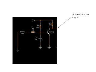

El ciruito no te va aservir asi nomas, tienes que ponerle un circuito anti-rebote.
En donde esta la entrada clock, antes de conectar elpulsador, debes de ponerle una resistenia en serie de 47~100 ohms y a la pura entrada del clock (en paralelo con el otro extremo de la resistencia) un capacitor de 1uF que a su ves, tendra una resistencia en paralelo de 10 K ohms. con esto tendras una red snnuber para atenual cualquier rebote del pulsador.

Para evitar picos y cosas raras supongo no? Lo tendré en cuenta, gracias.
a luisgrillo tiene toda la razon tienes que poner un circuito anti rebotes en la entrada cloclk algo como este

Bueno yo me lo imagino en protoboard, esto de los esquemas no se me da muy bien :LOL:D, pero lo he entendido perfectamente.
