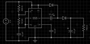

Buenas.
He creado un doblador de tensión DC basado en un 555, con dos diodos y dos capacitores a su salida. El circuito es el siguiente:
Tengo dos preguntas
1-) Según mis cálculos el 555 debe oscilar con una frecuencia de 7.1 k Hz sin embargo lo hace a 4.7 k Hz. A qué podría deberse esto? (La formula que uso es la siguiente f=1/0.693(Ra + 2Rb)C Ra es la resistencia de 200 ohm y Rb es la de 10k y C de 10nF)
2-) Según he investigado, la capacidad de los condensadores depende de la frecuencia de trabajo del 555. Cómo pudiera determinar, a partir de una frecuencia determinada la capacidad que necesito en los dos condensadores y viceversa (de donde conseguí el circuito no lo explicaban y he buscado sin resultados)
No creo que esos resultados tan diferentes sean debido a las tolerancia (es una diferencia de 2000 Hz)El posible error de frecuencia podría ser debido a la suma de diferencias de valor (Tolerancia) de los componentes empleados (Resistencias y capacitores)
Cual me recomendarías?Yo emplearía otra configuración del 555 para esa aplicación

Y la diferencia de frecuencia, ¿ Que problema trae ?
No me trae problema es que quiero saber si esto se debe a error en mis cálculos o a algo más
Excelente. Lo probaré. Muchas gracias.Oscilador de relajación que te entrega una honda simétrica sin importar la frecuencia, se re-alimenta la salida desde la pata (3) a las entradas (2) y (6)
Prueba a subir Ra y bajar Rb manteniendo el valor de f en la ecuación. Deberían ser de un valor parecido. Seguramente te pasa por ser Ra muy diferente a Rb.
Como estás midiendo la frecuencia?Subí Ra a 1k y luego a 2k, y el valor de frecuencia se acercó cada vez más al calculo realizado (por supuesto haciéndolo con los nuevos valores). Pero no conviene subir mucho Ra porque la onda a la salida dejaría de ser simétrica
Tu sugerencia me funciono muy bien. Google el Oscilador de relajación y encontré una pagina en la que me ponían la siguiente formulaOscilador de relajación que te entrega una honda simétrica sin importar la frecuencia, se re-alimenta la salida desde la pata (3) a las entradas (2) y (6)
Con mi multimeter mk11, que trae una función para medir frecuencia.Como estás midiendo la frecuencia?
Mmmmmmmmm. Los multímetros con capacidad de medir frecuencia NO se llevan muy bien con las ondas cuadradas o parecidas.Con mi multimeter mk11, que trae una función para medir frecuencia.
