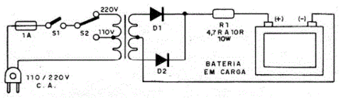

Tengo un transformador que venía en unos TV hace años, muchos aquí lo usan para cargar baterías de 12v colocándole un diodo en la salida, otros les ponen dos y otros le hacen un puente rectificador de cuatro. Mi duda con esto es de qué forma quedaría mejor para esto para no perjudicar el funcionamiento de las baterías y si debería tener algún filtrado también en la salida?
Es recomendable, rectificación de onda completa, de lo contrario el transformador calentará más y el cargador será menos eficiente.
La cantidad de diodos depende del transformador, si tiene un secundario simple usa un puente de 4 diodos, si tiene secundario doble con punto central (12 - 0 - 12) entonces solo se usan 2 diodos.
No se requiere, ni recomienda filtrado.

Creo que esta será la conexión. De todos modos sube una foto del transformador para estar seguros
