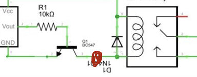

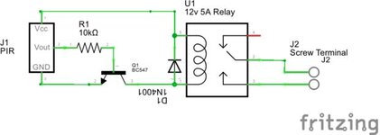

Hola buenas noches, tengo un problemilla y me gustaría que alguien me echase una mano. Empiezo diciendo que no tengo ni idea de electrónica y si algo de electricidad. Bueno al tema, tengo un detector de movimiento con alimentacion de 3 a 12v y lo voy a utilizar a 12v y cuando detecta me da una tensión de 3,3v.
El caso es que necesito que me de un impulso de negativo cuando detecte movimiento para poder darle la aplicación que quiero. Pienso que igual se puede hacer con un transistor. Os enseño lo que creo que podría hacerse pero no tengo ni idea la verdad...

Emilio muchas gracias pero no me entero.... el rele hace falta? No necesito un contacto libre de potencial solo un impulso de negativo cuando detecte el pir para meter la señal a la alarma y lo quiero hacer con esto porque quiero esconderlo en un tubo pequeño para que no se vea. En el punto que te he marcado en tu esquema no tendría negativo cuando detecte? Mil gracias y perdón por las molestias
En el punto rojo que marco

Perdona por los términos... esque intento pero no puedo. A ver si me puedo explicar la alarma necesita un impulso negativo para que detecte intrusión y el pir saca 3,2v . Efectivamente necesito que cuando el pir me detecte y mande los 3,2v hacer que me dé el 0v. Negativo de mi fuente de alimentación para conectarlo a la zona 3
Necesito que esté mandando cuando no detecte en negativo de la fuente de alimentación y cuando detecte no mande nada o que no mande nada y cuando detecte mande negativo De la Fuente de alimentación image.jpg
Cuando puenteo común con la zona me da la alarma y cuando lo quito no me da alarma, pero como el común es el negativo de los 12v pues por eso quiero ver si se puede hacer sin rele y así utilizo solo tres hilos
Mil disculpas por no saber expresarme correctamente y mil gracias por ayudarme.
Entonces cuando no detecta le meto 12v a la conexión de la alarma? No me sirve. Necesito señal de común (-) cuando detecte o siempre señal de común (-) y cuando detecte perderla señal de (-)

Te dijeron que usaras un relay, con lo que puedes hacer cualquier combinación de tensiones y estados...y no quisiste. Ahora te dan la solución basada en lo que has escrito (mal e inentendible) y tampoco te sirve.

El Pir cuando detecta saca 3,2v.
Pues yo necesito meterle a la alarma negativo (-) que es lo mismo que común.( en mi lenguaje que no será el correcto)
Es decir la señal de 3,2v tengo que hacer mediante componentes eléctronicos que me dé el negativo o común o 0v que para mi lenguaje es lo mismo y es lo que necesito meterle a la borna o terminal o conexión de la alarma para que me funcione

Eso de pulso negativo no entiendo.... en la practica no existe.... si tu fuente es 0V ...12V asi que olvidate de ese termino... pulso negativo seria -12V si te fijas es el negativo de 12V
Solo utiliza el termino... necesito voltaje positivo +12v .... lo otro... necesito voltaje 0V....
