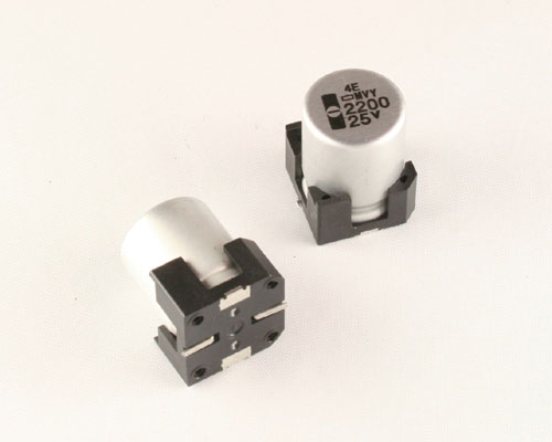

¿2200nF o 2200uF?, no es lo mismo.
El de 2200uF se puede sustituir por uno así

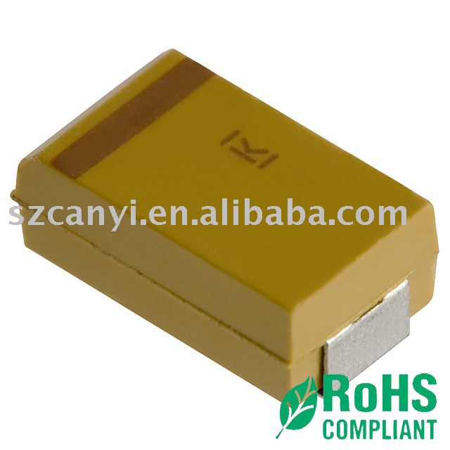

El de 2200nF (osea 2.2uF), por uno así
Gracias, pero he puesto 2200nf por poner algo, lo que me interesa es wel tamaño. Bueno si quiero poner uno de 2.2uF,da igual que sea de 0603 ó 0805, etc.
En principio da lo mismo.
En general, uno mas grande tendra menor ESR y mayor tension de aislacion
De 2200nF, por ejemplo, te podes encontrar que en 0603 tendra una aislacion max. de 16V y en 0805, de 35V.
Si queres hilar fino, no se termina ahi. Entra en juego la estabilidad termica del capacitor (X7R, Y5R, etc.), y otras caracteristicas: temperatura de trabajo, respuesta en frecuencia, etc.
