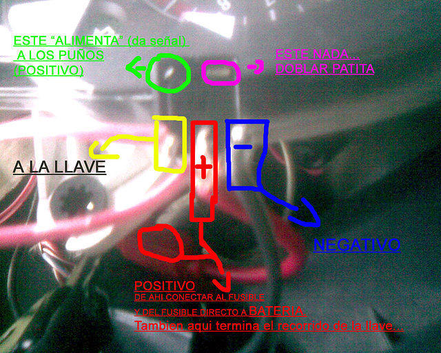

Tengo en la moto unos calienta puños hechos con alambre de microm conectados a 12v, a traves de un rele... (tengo fotos), bueh en fin.... Tengo ganas de ponerle un potenciometro para "regular" la corriente, para que no me queme las manos o tener que prender/apagar cada tanto....
Cuando voy a comprar uno, lei que si es de muchos voltajes es mejor reostatos y q se yo q mas....
Realmente que es lo que estaria necesitando? potenciometro o reostato? y luego, de que resistencia?
Me imagino que si le doy menos voltaje (por ej, 9v) al alambre de microm calentara menos.... no??
Gracias de antemano
Salu2!

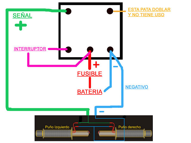

Bien, acabo de medir la corriente en serie con el tester, con la moto apagada, y me dio 0,03 amp; me parece que hice algo mal... Es decir, con el tester seleccionado en AMP, puse la punta roja positiva al comienzo de la ficha on/off donde toma los 12v directos... y la punta negativa del tester al otro extremo del cable de la ficha; cuando hacia eso, hacia un "puente" y el sistema funcionaba y me daba ese dato. Creo que he colocado mal el negativo del tester....
Ahi coloco una imagen del circuito,... Para que me digan de donde tomar bien los datos para obtener la corriente.
Salu2!

Lo que mediste fué el consumo del relé.
Tendrías que sacar le cable azul que desde los puños va a (-) y poner ahí las puntas.
Probá además de poner ambas resistencias en serie , en vez de en paralelo.
saludos !

¿Y un termostato, o una PTC como las de las vitrocerámicas? Por cierto, ese esquema no me cuadra, ¿la salida del relé es doble o qué? ¿Y para el testigo de funcionamiento lo conectas en serie con el relé y el resistor, no se te quemará algo por el excesivo consumo de corriente de la unidad (como el LED)?

Si Josefe17 , el relé es de salida doble y ya vi que o hizo mal el planito , sinó no le estaría funcionando ¿no? , o al led le quedan segundos de vida :LOL:

jajaja si en realidad me base en ese circuito, como no consegui un rele igual puse otro, y led no le meti.... a ver si tengo una foto del mio....
El dibujito y una foto... no se ve casi nada pero bue.... jeje
Salu2!
