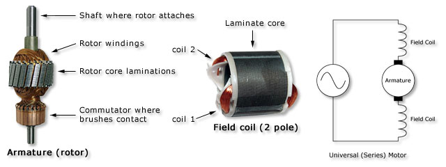

Buenas. Quisiera saber como conectar los cables de un taladro pequeño marca MAKITA, que gira al derecho y al revés, sin switch, de la bobina salen 4 cables 2 cables azules abajo y en la parte de arriba tiene uno gris y uno azul que salen de la bobina, y 2 cables grises de los carbones.[/I]
No tengo cámara ahora, pero es éste el taladro, tengo unas imágenes de un vídeo del mismo taladro, allí muestran los cables, solo que el mío no tiene el interruptor y quiero ponerlo directo, de ante manos gracias.

Ponés las bobinas de campo en paralelo (y en fase) y el rotor (carbones) en serie con aquello.
Sería mejor fotos de mas cerca con mas detalle.
Viejo, lamento decirte que ese taladro no es Makita.
Lo que necesitas hacer es conectar un cable de cada campo o estator (las bobinas fijas) al voltaje de red. Estos deben ser esquinados, refiriendome a que si tomas el lado derecho del estator de arriba para conectarlo a la red debes tomar el lado izquierdo del estator de abajo para conectarlo a la red también, los dos cables que quedan van a los carbones, si queda girando al revés invierte los carbones.

va todo en serie los dos campos y el colector
