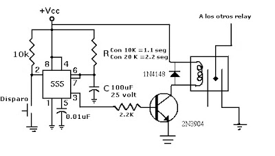

hola disculpen tengo una duda, el circuito:
mi duda es: si yo dejo apretado el botón de disparo, el rele queda encendido, o después del tiempo monoestable se desactiva?
Yo necestio que un circuito de tal forma de que por mas que yo deje apretado el boton, el rele se desative luego del tiempo monoestable, como podria hacerlo?
#12
Una opción rápida es poner un capacitor de 10uF en paralelo con una resistencia de 100k, y éste conjunto en serie con el pulsador.
