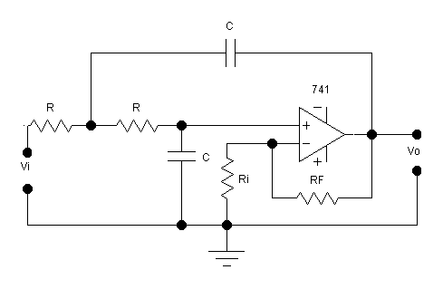

hola me intereso armar un ecualizador como este de la imagen que adjunte:
me podrian decir que pasa con cada elemento que funcion tiene y pues bueno en si cual es la tarea del amplificador operacional aqui que hace como es que se cortan las frecuencias
bueno pues seria mi mejor bienvenida al foro gracias y hasta luego amigos:)
Eso no es un ecualizador propiamente dicho. Es un filtro pasabajo y su función de transferencia depende de los valores de RF y Ri.
Para saber que hace el AO y los componentes, vas a tener que buscar algun tutorial sobre filtros activos, por que es largo de explicar...
