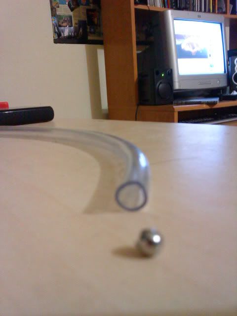

Miren tengo un proyecto en mente que es personal... Lo que quiero hacer es lo siguiente:
En un tubo de este tamaño:
Lo que quiero es pasar una bolita que es atraida por el iman:

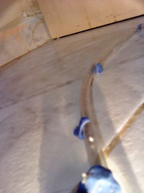

LO QUE PARA MI ES UN RETO es hacer que la bolita se mueva... el prototipo que tengo es el siguiente:
Como lo tengo echo... ¿?

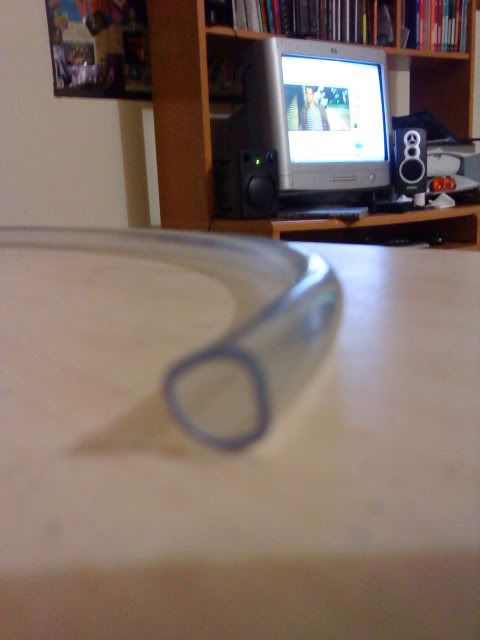

Al rededor de ese tubo le tengo puesto un cable de cobre de esos del cable utp que vienen dentro, alrededor de todo el tubo en la parte de afuera:

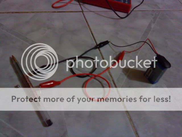

La tira de cobre que utilice la conecte a una pila de 9v, intentando traspasar la corriente y generar un campo magnetico pero no pasa ni si quiera la electricidad me imagino que es la cantidad que uso de electricidad.

Empezá haciendo una bobina ajustada y compacta de 30 espiras de tu cablecito simple de UTP sobre la manguera esa y probá a ver que pasa con la bolita cuando la conectás a la batería.

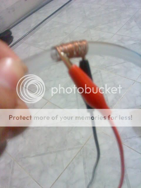

Ola oie ve como lo hice.
Si pasa la corriente pero, no hace nada con la bolita, no la mueve y nada :(, o esque hice mal la bobina ¿? :S
como la ajustaria ¿? le pongo un cable para juntarlos ¿?

Hacela sobre la manguera , así te va la bolita dentro , hace 10 espiras juntas , otras 10 encima y de nuevo con las últimas 10 ;)

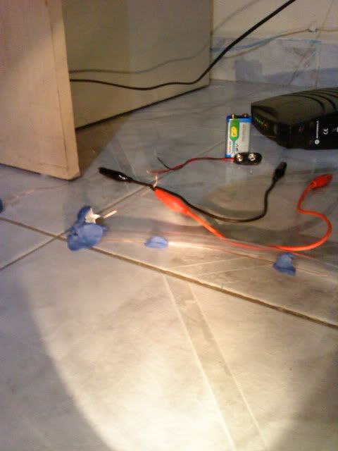

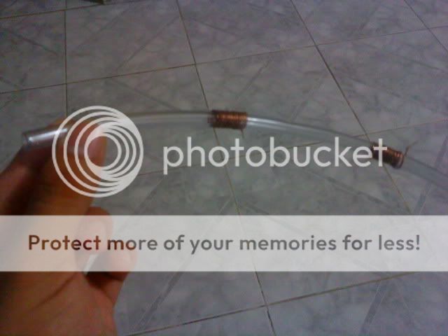

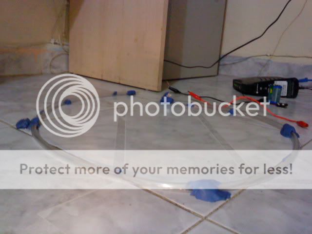

Hola dosmetros... checa como voy...
Conecte la pila en una de esas bobinas... no genero ningun cambio si dejo la bolita dentro de una de esas bobinas dentro del tubo claro, pero cuando hice que se desplazara por esa bobina la bolita como que note un poco de velocidad, no se si halla sido la bobina...
Estoy bien haciendo asi las bobinas ¿?... para continuar haciendolas, puesto me faltan varias bobinas que hacer en el tubo de prueba...
queria preguntar si estan bien echas le hice como tu me dijiste y la corriente
lo que hice fue pegar las 3 puntitas de los 2 lados de la bobina a la corriente de la bateria de esta manera:
Los caimanes estan agarrando las 2 puntas de las 3 tiritas del cobre de las 10 espiras que tiene cada una, o seria bueno soldar las 2 puntitas ¿?, tengo para soldarlas... :) tu me dices ;) yo sigo tus indicaciones y tomo en cuenta sugerencias :)

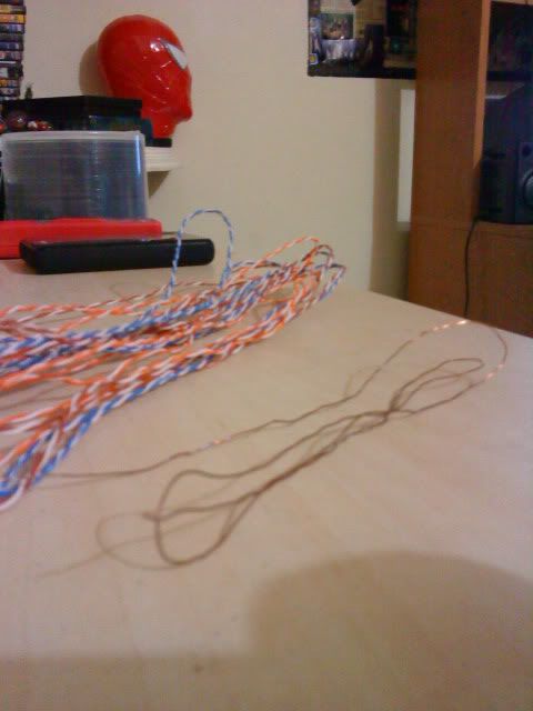

Los cables que venden para hacer el bobinado de transformadores seria bueno para eso.
ammm como se llama ese cable ¿? :S
Fijate que el cable con el que hagas las bobinas debe ser aislado
ammm disculpa puesto que no comprendo, entonces como le hago ¿? :S... que cable utilizaria o como, no comprendo :/

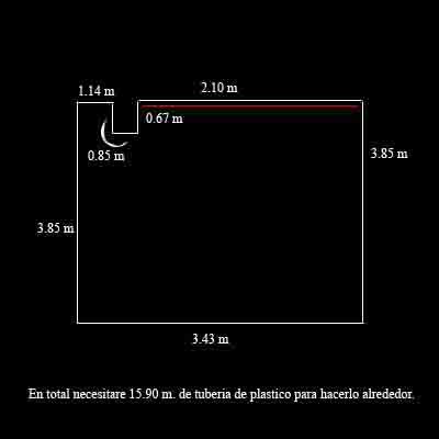

Las medidas de mi cuarto son estos, en donde me gustaria poner cualquier base electronica que tubiera que mantener trabajando, no ce alguna pistola, bateria o cosas asi seria en la linea roja ya que es mi closet donde puedo poner cosas ya que existe un area donde podria poner algo cerca del techo...
yo creo que si utilizaria aire comprimido seria cuestion de utilizar mas material no ¿? bueno supongo o no ce que opinan los demas :) ¿?
