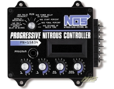

El condensador y el diodo no hacen falta para lo que vos necesitás...
Lo que te puede servir es esto:
:LOL: :LOL: :LOL: :LOL:
Despuès pienso una alternativa sencilla (para lo del tiempo) y la subo
