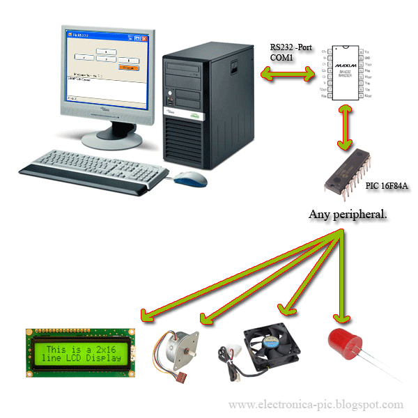

Te recomiendo que lo hagas a través del puerto serie.
Dices que programas en netbeans, pero que lenguaje? (netbeans es sólo un IDE [Integrated Development Enviroment - Entorno Integrado de Desarrollo])....... netbeans tiene soporte principalmente para java, así que supongo ese es el lenguaje que usas............... Hay multiples ejemplos de comunicación serie con Java, un ejemplo: http://javaallimite.blogspot.mx/2011/04/primer-tutorial-arduino-desde-java.html y para el hardware te recomiendo que uses un microntrolador (como PIC o AVR) con comunicación USART, también hay muchos ejemplos de dicha comunicación para el microcontrolador y lenguaje de tu elección.
#3
Creo que con el puerto paralelo te alcanza y sobra y te ahorras de programar un pic. Igualmente si lo queres hacer por serial tampoco necesitas USART para eso, con un simple 12F629 o 12f683 funcionaria perfectamente
