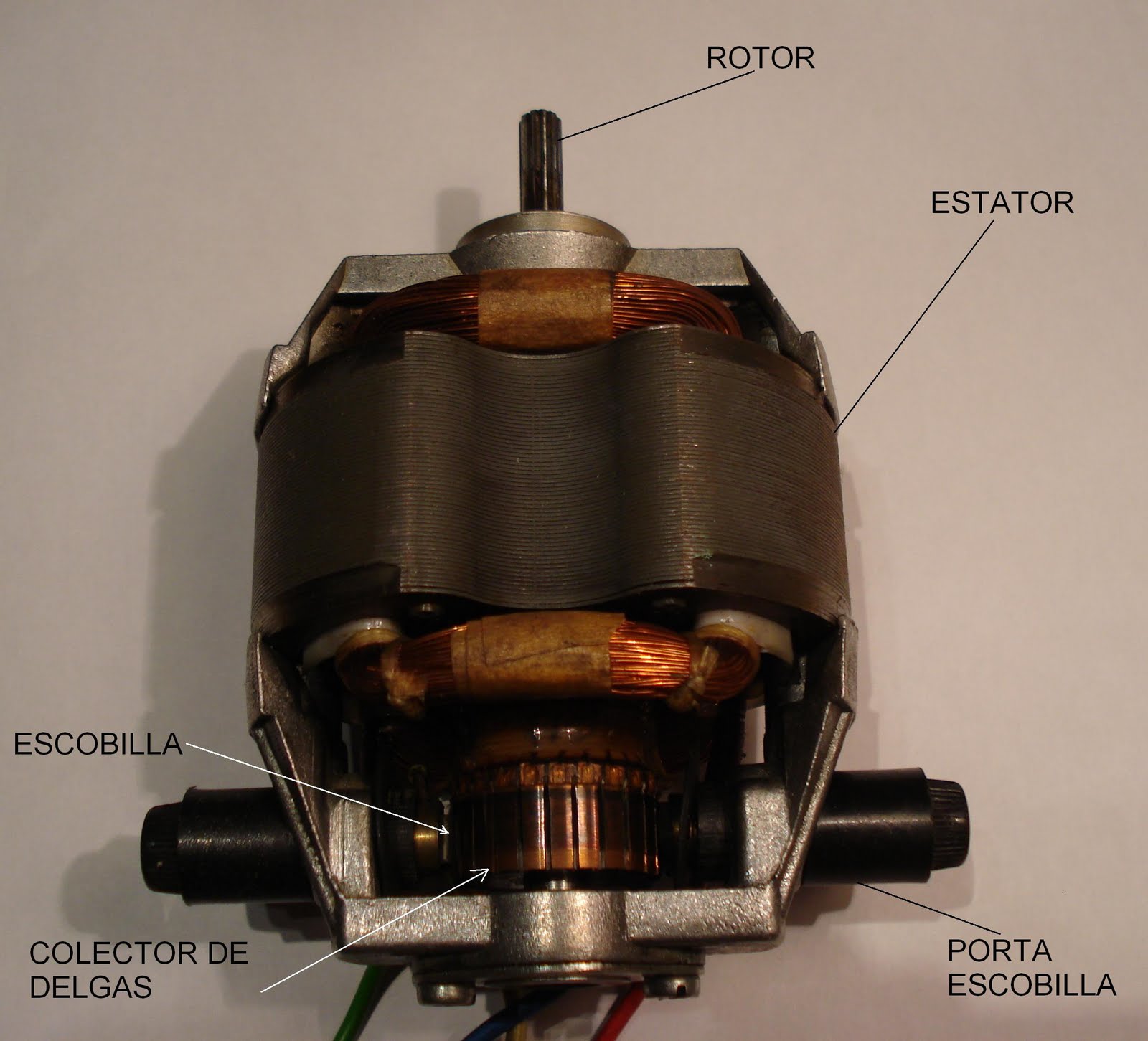

hola buenas tardes :)... bueno boy al grano me dieron un taladro electrico para arreglar uno viejito parese ser... marca BOSCH 750w 2300r/min .. tengo una duda al destaparlo me doy con 4 cables que salen del bobinado dos azules largos que iban hacia el iterruptor y dos grises sueltos.. a la hora de coectarlo a la red no funciona le faltara algo en los dos cables grises chicos?? les dejo una imagen espero que puedan ayudarme .. un salu2 :)

Parece que los grises deberían ir a los carbones.

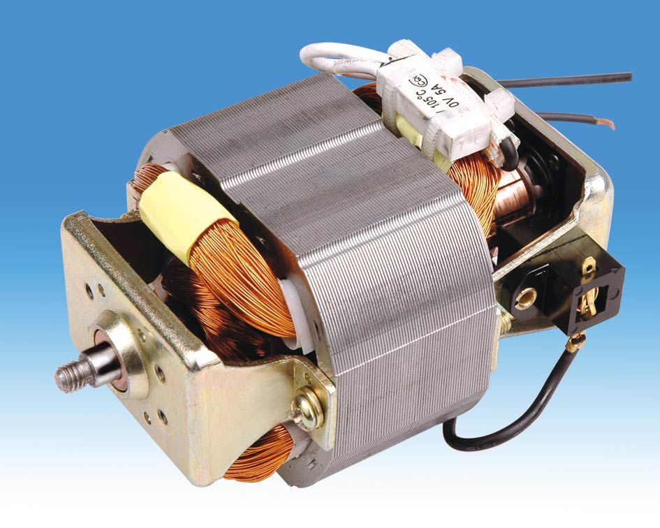

El motor debe tener algún parecido con este:
Mira el cable negro que se conecta a la pieza plástica, ese es el "Porta-Carbon", dentro está uno de los 2 carbones.
El otro, idéntico, se encuentra del otro lado y diametralmente opuesto a este.
Edit:
En esta foto se ve mejor
Carbón y escobilla es lo mismo

hola medmerize, segun la foto tuya, los portacarbones van sueltos, ya que cuando lo armes estos se alojan en la carcaza a presion (entran justo, y tiene una sola posicion de encastre), y si los cables grises son para los carbones (uno para cada lado, desfasados a 180) y los cables azules a la alimentacion a traves de un interruptor. Lo puedes probar en el banco de trabajo antes de armar todo. un saludo cordial.
