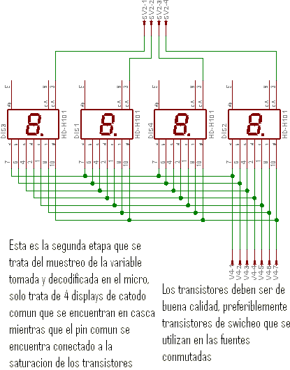

hola que tal, tengo un circuito que me muestra en un display "hola lola" con un n555 y todo bien sale.. ahora lo que me pidieron es que lo muestre en 4 displayas, me dijeron que era conectar en cascada los display pero no estoy seguro... si se puede hacer que se baya recorriendo la palabra de derecha a izquierda o que bayan saliendo una letra por cada pulso en cada display.. cualquiera estaria bien :)...
espero su ayuda :D

ya supe como enviarte las imagene :p.. pues esa es pa el hola lola.. las salidas van al display y las entrdas vana al contador y esa asu ves al timer.

Puedes usar lo que se llama... VISUALIZACION DINAMICA... te dejo un video... el circuito ya lo perdi... XD
https://www.facebook.com/video/video.php?v=277042045672265
la idea es ACTIVAR C/DISPLAY conforme a la ubicacion, para ello usas un convesor BCD -> DEC
c/salida del conversor a un transistor en modo switch y a el display... asi activaras c/u conforme a la cuenta en BCD
Count *****LETRA*****D1 D2 D3 D4
0000 *****H *****ON -OFF-OFF-OFF
0001 *****O *****OFF-ON -OFF-OFF
0010 *****L *****OFF-OFF-ON-OFF
0011 *****A *****OFF-OFF-OFF-ON
D1 = display 1

orale!! déjame a ver si te entiendo.... y para lola sería
0100 *****L *****ON -ON-OFF-OFF
0101 *****O *****ON-OFF -ON-OFF
0110 *****L *****ON-OFF-OFF-ON
0111 *****A *****ON-ON-ON-OFF
y en cada salida al display que serían son 7 transistores ?

Haber para Lola...
Yo imagino que tiene un circuito combinacional de 4 ENTRADA y 7 SALIDA ( para los display )
teniendo ello claro... tambien supongo que segun tu circuito
PD: estamos empezando en 100 ya que los 4 estados anteriores eran para H-O-L-A
ENTRADA---------------SALIDA
0100----------------------L----(L para 7 segmentos.. )
0101----------------------O----(O para 7 segmentos.. )
0110----------------------L----(L para 7 segmentos.. )
0111----------------------A----(A para 7 segmentos.. )
1° tiempo
entrada : 0100
salida : L (para 7 segm)
DISPLAY 1 : ON
DISPLAY 2 : OFF
DISPLAY 3 : OFF
DISPLAY 4 : OFF
2° tiempo
entrada : 0101
salida : O (para 7 segm)
DISPLAY 1 : OFF
DISPLAY 2 : ON
DISPLAY 3 : OFF
DISPLAY 4 : OFF
3° tiempo
entrada : 0110
DISPLAY 1 : OFF
DISPLAY 2 : OFF
DISPLAY 3 : ON
DISPLAY 4 : OFF
4° tiempo
entrada : 0111
salida : A (para 7 segm)
DISPLAY 1 : OFF
DISPLAY 2 : OFF
DISPLAY 3 : OFF
DISPLAY 4 : ON
----------DISPLAY 1----DISPLAY 2 ---- DISPLAY 3---- DISPLAY 4
1° tiempo----L--------------------------------------------------
2° tiempo------------------O------------------------------------
3° tiempo-----------------------------------L-------------------
4° tiempo------------------------------------------A------------
ahora esto tiene que ser RAPIDO ( frecuencia alta aprox 30 Hz )... de ese modo engañamos a nuestra vista y para el ojo humano... es como si estuvieran prendido los 4 display a la vez...
ADICIONAL...
los 4 segmentos comparten las 7 entradas.. a esas entradas tienes q ponerle una resistencia... al ANODO o CATODO COMUN un transistor en modo SWITCH...
puedes usar el 7442 (TTL) es un BIN to DEC
http://www.ladelec.com/teoria/electronica-digital/184-decodificador-bcd-a-decimal
con ese ya sabes cuando estas mostrando la letra, que display deve activarse... OJO su salidas es en BAJO o NEGADO... SUERTE!! cualquier cosa... ;) avisame
