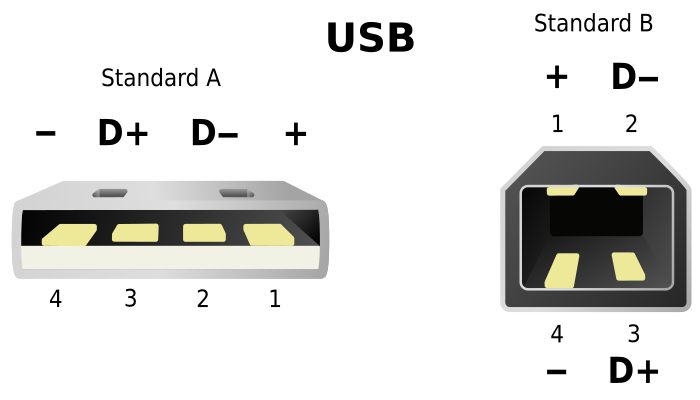

conexion gps por usb
#2
No nada que ver, lo que se ve es RS232 y en la pc deberias conectarlo al puerto serial COMx que puede ser DB9 o DB25 depende.. sino.. entonces necesitas un conversor de rs232 a USB. Algunos dispositivos funcionan otros no..
#4
Sera otro modelo del que posteaste como imagen. Aca esta clarito: On that picture you can see how simple the data cable is build. Only 3 connections of the serial cable are to be connected directly to the eTrex.
No dice USB
#5
Hay cables adaptadores de RS232 a USB... Yo los he usado... Eso si deberías primero informarte si es que tu dispositivo puede funcionar con este adaptador y también que tu PC pueda reconocerlo... si solamente es que tu PC no lo reconoce se pueden bajar "drivers" para que lo reconozca...
Si esta mal por favor me corrijen... :)
Saludos! *
#7
Son dos tecnologias distinas, es imposible que con un solo cable puedas interconecarlas.. en el conector habra un microprocesador en todo caso..
#8
En eso tienes razón... Es mas tenia un max232 y un micro... puede ser así entonces?
