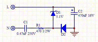

Hola de nuevo!
Por cuestiones de tamaño y $ me decidí a hacer un circuito que aparece en una pagina en ingles que aca se los voy a dejar:
Los hice tal como aparece ahí, pero a la hora de medir el V de salida no me da 5v sino que 2.2V (Pico) después ronda los 2.1v a 2v.
Use un cap poiester de 0.47Uf a 630v (El original decía 250v pero supuse que estaba diseñado para 110vAC)
Cap electrolítico 470Uf 16v
resistencia 470 1/2w
El zener de 5.1V
y el rectificador use un 1n4007
Aclaro que vivo en argentina y la linea es de 220V
Muchas gracias!
Edito el mensaje ya que simule el circuito en NI Multisim y efectivamente me da 2.2v de salida.
Estuve probando cambiando valores y la única forma de acercarme a los 5v (En realidad 4.5v) fue poniendo un zener de 10v en ves de uno de 5.1v.
¿Seria factible este cambio?

Puede llegar a funcionar o no, pero te aseguro que ante cualquier problema vas a recibir una buena pata y se va a quemar todo...
tenés que agregar por lo menos:
1) 1 fusible en serie con la Linea viva antes de todo el circuito...
2) 1 varistor de 270 despues del fusible, entre Linea y Neutro
después el circuito...y vemos...
no me gusta el resistor sobre el diodo zener qué hace? limita la corriente de la caida que va a provocar el zener?
