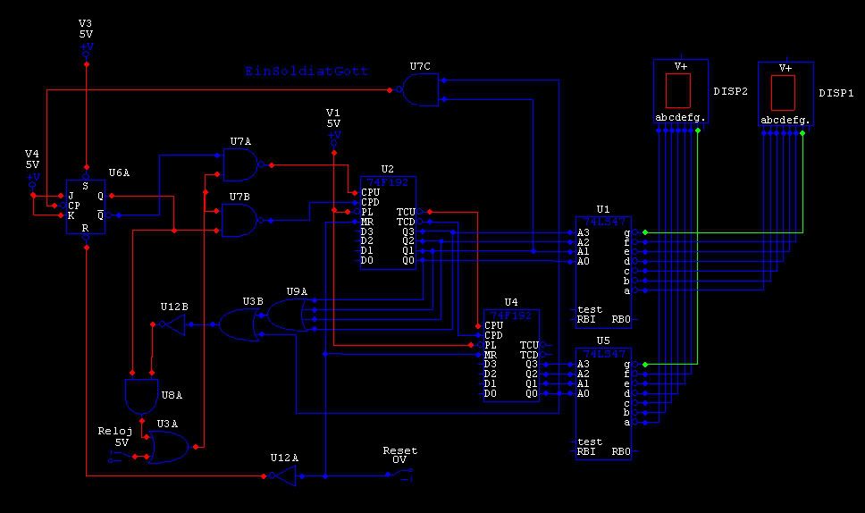

Quisiera alguien que me digue como se hacer un contador que cuente del 0 al 15 en forma ascendente pero solo de numeros pares, y descienda por los numeros impares.
Por favor necesito ewsa ayuda que me estoy desesperando porque no me sale eso.

Hola, se logra desaprovechando el primer bir del contador, si quiere que sean impares se aprovecha el primer bit de lo contrario no, para hacer que llegue priemro sea ascendente y luego descendente se puede utilizar un FF y un multiplexor.
En este hago algo similar cuenta hasta 9 y luego regresa en descendente
El multiplexor son las 2 AND+ el FF que estan a la izquierda
