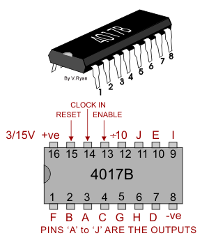

con las conexiones del contador
según tu esquema he de conectar las patas 0 al 9, luego otra que se llama EN, tambien R y otra mas.
¿Podríais decirme a que patas del contador CD4017 pertenece cada una de estas conexiones de tu esquema?
Muchas gracias y disculpad por mi desconocimiento.
