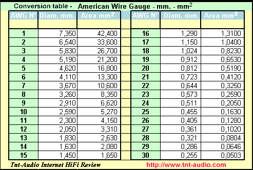

3) Estaba pensando en colocarle un cable unipolar de 2,5 mm con conexion a tierra por supuesto. esta bien ese tamaño? soporta hasta 18 A, cierto?

1-un solo fusible
2-el amperaje debe ser a la corriente alterna aprox 10amp
3- el clibre del cable recomendaria que sea el numero 12

#5
Habla de calibre AWG12, que son algo como 3,3mm². Ustedes, del AWG13, que es el equivalente a 2,5mm².
Están diciendo casi lo mismo ;)
#6
Una norma bastante fácil de recordar para la sección de los cables es calcularlos en base a un paso de 5 amperios por milímetro de sección.

gracias cacho, creo que eligiria uno de 1,83 mm diametro je.
