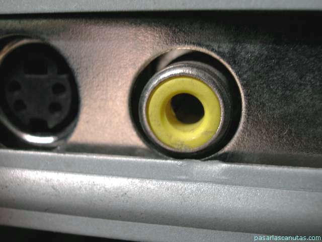

Disculpen la intromicion estoy tratando de obtener de una PC las imagenes para poder publicarlas en la WEB. Este conector sirve para poder conectarla a una placa capturadora?
Disculpen ademas mi ignorancia.
Muchas gracias
Gracias por responder. El problema reside en que la Pc que deseo publicar las imágenes es la central de monitoreo de una sala de terapia intensiva, y el sistema trabaja sobre DOS, ademas de que dicha Pc es un clon a medida del sistema, de ahí el hecho de querer capturar las imágenes
Hola de nuevo hardrian. Leyendo lo que pones en el último mensaje, cambia bastante la cosa y no ibas mal encaminado en el primer mensaje. Tendrías que llevar la señal de vídeo del ordenador de monitoreo a una capturadora de vídeo mediante un cable.
La forma de hacerlo depende de la tarjeta gráfica que tiene el ordenador de monitoreo. Si a parte de la salida VGA para el monitor, tienes una salida S-VIDEO (izquierda) o de Vídeo Compuesto (derecha) como las que puedes ver en la imagen siguiente:
Puedes usar un cable que conecte la tarjeta gráfica del ordenador de monitoreo con el ordenador que tiene la capturadora. La capturadora de vídeo debe de tener una de estas conexiones también.
En caso de que la tarjeta gráfica del ordenador de monitoreo sólo tenga salida VGA, necesitarás un coversor de VGA a S-VIDEO/Video compuesto.
