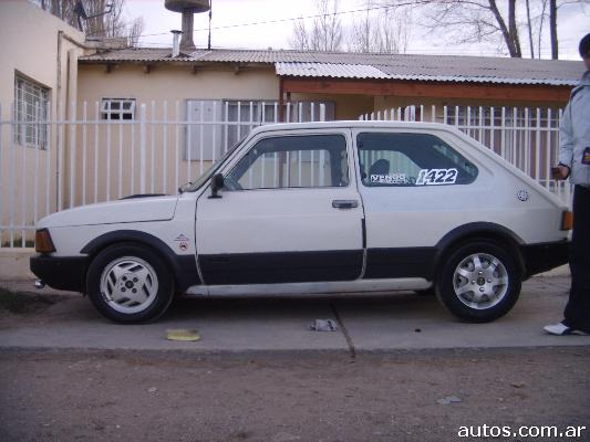

hola les cuento que busque pro muchos lugares como armar un corte de rpm para mi 147 y termine armandolo yo....mi intensión es compartirlo para todos aquellos interezados en esto ya que el costo de armado es de mas o menos $12 dada la simplicidad del circuito...
el corte funciona para autos con platinos no lo probe en encendido electronico pero deberia andar bien.... lo unico malo que tiene es que es con pulsador...pero bueno para los que no se pueden hastar 350 mangos en un fs esta es una buena solucion jeje

hablando un poquito en serio, si me intereso el circuito pues el auto( de la foto) ya lo he arreglado un poquito pero lo tengo como de coleccion y de vez en cuando lo presto a amigos y familiares para dar la vuelta en el, y casi siempre estoy preocupado de que se les aloque y le metan acelerador y como consecuencia un accidente, sin tanto rollo este circuito me podria servir para limitar la velocidad del auto?, o esta configurado para ciertas RPM o se ajustan con el potenciometro? o sirve para que despues de x tiempo se corte la energia y tener que dejarlo "descansar"
#7
hola si efectivamente el circuito te puede ayudar para limitar las rpm....el circuito es un circuito oscilador osea que con el potenciometro regulas la velocidad a la que el rele corta la corriente a mas vueltas mas rapido es el corte a menos vueltas mas lento entendes? el circuito anda muy bien yo lo tengo en mi auto...la desventaja es que si o si precisas apretar un pulsador para que limite pero si tenes un cuentavueltas lo conectas a la salida de la luz tastigo y listo cuando prenda la luz limita...espero te halla quedado claro.
