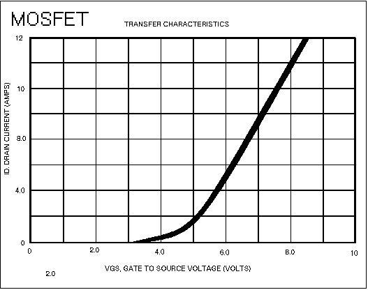

Es elemental la duda, pero no me queda claro el tema de MOSFETs configurados en Clase A.
Las distintas configuraciones en los transistores estan mas que claras, es decir, las diferencias entre Class A, B y AB, pero en MOSFET como son esas configuraciones?
MOSFET en Clase A que corriente de reposo necesita?
No se requiere superar el voltage Vbe como en los transistores. Se refiere a superar la tension Vt de la curva Id/Vgs?
Se trabaja por encima de esa tension para estar en la parte mas lineal?
Al hablar de amplificador MOSFET, no seria necesario aclarar si son del tipo incrementales o decrementales?
Los MOSFETs laterales se refieren a los incrementales?
Un saludo
PD: Realizo las consultas en post separados a modo de dirferenciar los temas y que no resulte un post muy largo
