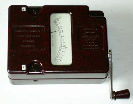

Fogonazo, por conocer algo nuevo... ¿Como Mido la calidad de la aislación del motor contra la estructura de la máquina ?

....Fogonazo, por conocer algo nuevo... ¿Como Mido la calidad de la aislación del motor contra la estructura de la máquina ? ....
En primera instancia con un multímetro, si este da continuidad en la escala mas alta (O cualquiér otra), estás en problemas.
Si el motor-instalación pasó la prueba del multímetro, se aplica un Megger que es el instrumento indicado para medir aislaciones.
Este es "Vejito" igual al que tengo :), pero hay otros mucho mas modernos y con generador electrónico.

El motor si le quieres hacer las pruebas de aislamiento, POR FAVOR HAZLO CON TODO DESCONECTADO, si no puedes dañar otros equipos electronicos al interior de la máquina.
