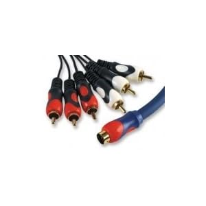

Donde encontrar el Cable 5.1CH INPUT NGS SOUNDMASTER
Aca de este lado del mundo lo solucionamos con alambresitos y silicona..!!! jajaja :p
No... en serio, si no conseguis el cable, y no queres desarma y estudiar el circuito...
1-conectas todos los parlantes del sistema
2-le das el volumen max
3-(importante! primero detecta cual es la tierra, si es comun a todos, creo que si xq el conector tiene 9 pines mas la carcaza y tenes 6señales -FR FL C RR RL SW-, que seria 12 cablecitos)
4- con un alambre fino le vas metiendo ruido en cada uno de los pines y va a sumbar el parlante correspondiente, ANOTAS!
5-pones los cablesitos de ese lado y los rca o lo que lleve del otro
ojala te ayude..
es "chancho" pero funciona!je
saludos!
Esa ficha se llama MINI DIN 9 PINES
Ojo que hay desde 3 hasta 7 pines
Buscá este cable
