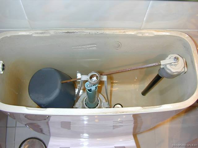

Pues esa es mi duda, resulta que en mi pais en la capital debido al alza de la energia la bombas de agua no las activan para que trabajen a full todo el dia si no que solo por las noches obviamente esto no pasa en toda la capital pero si en la mayoria de los barrios y algunos barrios ni siquiera les llega el agua del todo, tienen que ir acarrear el agua a otros barrios bueno esto es un desastre :cry:
De aqui mi idea... En mi barrio llega el agua pero por la noche y resulta que ahora viene hasta las 2am y la quitan como a las 4am la verdad esta bien dificil la cosa. Lo que quiero es hacer un sistema de control que abra y cierre la valvula y asi poder llenar unos estantes que no son muy grandes y tener algun tipo de sensor para que cuando llegue a un nivel determinado mande la orden de cerrado, la verdad ya habia escuchado de esto pero me gustaria que me dieran una idea de como empezar porfa :rolleyes:

Pepechip pense en eso tambien pero realmente no solucionaria el problema porq no es algo asi que quiero hacer :S osea no son las mismas condiciones...

en realidad lo de pepechip es de uso domestico , pero siguiendo su idea en el mercado existen valvulas con flotador mas grandes ., e visto hasta valvulas de 2" pulgadas con los respectivos conectores
consulta en tu ferreteria ....
con el resto de las ideas que te mencionan tendras que comprar una electrovalvula que es la controla la entrada de agua ....sin mencionar que tendras que disponer de electricidad en el lugar
tu decides
