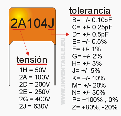

Estoy con una pequeña duda: El otro día compré un capacitor de 0.22uF (de poliéster), pero el condensador dice u22K, es lo mismo?
Gracias de antemano, cualquier respuesta es bienvenida!
Ya lo solucione, encontré esto que quisas a alguien más le sirva:
Ademas de ir identificado como un sistema que ya hemos visto, pueden marcarse con otro sistema que utiliza la letra griega -µ-. Así pues, un condensador de 100.000 picofaradios, lo podemos encontrar marcado indistintamente como 10nf - .01 - µ10. En la practica la letra µ sustituye al -0-, por tanto µ01 equivale a 0.01 microfaradios. Entonces, si encontramos condensadores marcados con µ1 - µ47 -µ82, tendremos que leerlo como 0.1µ - 0.47µ -0.82 microfaradios.
También en los condensadores de poliéster, al valor de la capacidad, le siguen otras siglas o números que pudieran despistar. Por ejemplo 1k, se puede interpretar como 1 kilo, es decir, 1000pf, ya que la letra -K- se considera el equivalente a 1000, mientras que su capacidad es en realidad 1 microfaradio.
