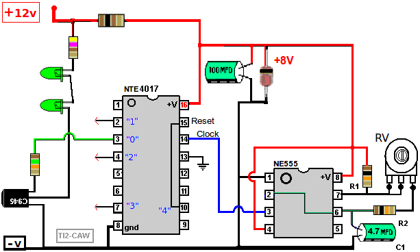

me agrada que te intereses en este mundo de la electronica y entiendo lo que deseas por que por alli pase hace mucho tiempo y se lo que se siente cuando ves funcionar tus circuitos!!!
...ahora si estas empezando con estos integrados, es un buen inicio por lo sencillos de manejar y entenderlos.
el 4017 es un integrado contador digital en cascada que al recibir un pulso en el pin de entrada de pulsos (clock) activa secuencial mente cada una de sus salidas (0 al 9), por ser tecnologia CMOS lo puedes alimentar desde 3V asta 15V, pero hay integrados con mas salidas y seleccionables.
el 74154 tiene 16 salidas (0 a 15) selecionables por un codigo binario en sus 4 entradas (es un poquito mas complejo el circuito pero es mas practico)
pero si te interesa comodidad, tamaño, y muchas mas ventajas, existen integrados programables en los que puedes grabarles un programa para que hagan funciones complejas como por ejemplo:
-pasar mensajes en display
-manejar motores
-leer sensores (temperatura, presión, posicion...etc)
-temporizadores
Aunque a primera vista parece mas complicado, es cuestion de tiempo, dedicacion y practica!!!
te ahorra mucho espacio en cuastion de circuitos e integrados
son los PICs.
si si tienes dudas por cualquiera de las dos opciones, puedes preguntar mas a fondo o pedir ayuda en tus propios circuitos o proyectos.
