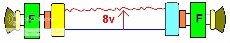

:D Hola astroboy, buena pregunta. Gudino ya te aclaró en parte el mecanismo de comunicación, deja ver si lo puedo explicar más didácticamente.
Mientras te comunicas por teléfono, tu voz y la de tu interlocutor se manifiestan sobre la línea telefónica como pequeñas perturbaciones de voltaje. Así como te explicaron, los 8v son de corriente continua, sobre la cual viajan las ondas sonoras tuyas y las de la otra persona convertidas en pequeñas ondas de corriente alterna se presentan sobre la tensión continua.
Un dibujito para que quede más claro:
Unos filtros dentro del teléfono permiten que tu propia voz se cancele o se oiga muy poco, de tal forma de que puedas oír a tu interlocutor. Para anular tu voz, el teléfono usa tu señal y la aplica a tu auricular con fase opuesta, por tanto se restan las variaciones de tu voz solo en tu auricular (Rx) y pueden salir sin alteración a la línea para ser oídas por la otra persona. Lo mismo le sucede a tu interlocutor, las variaciones de su voz son canceladas para su auricular y enviadas por la línea telefónica, las que llegan sin problemas a tu auricular y así tu lo puedes oír :D
En el dibujo, los bloques en amarillo y celeste son las cápsulas Tx o micrófonos; los bloques con una F representan el filtro de voz; y para ambos extremos están los parlantes o cápsulas receptoras RX
Capitchi ????

:D Hola. Te comento al respecto:
1º No. No hay una caída de tensión considerable ya que para que la telefónica aplique los 50v sobre una línea telefónica, se debe dar una alta impedancia en el extremo del abonado. Por tanto, con poco o nada de consumo de corriente por ley de óhm no hay caída de tensión apreciable.
2º no te supe entender :oops:
3º Si tu aplicas un osciloscopio en tu propia linea telefónica, podrás ver una imagen similar a la del dibujo que hice. Toda comunicación es digitalizada al interior de las plantas telefónicas, pero una vez se aplica al exterior vuelve a tomar su forma analógica, la que tu verás con tu osciloscopio.
