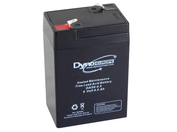

Hola como estan como veran tengo una bateria de 6v 4.5ah y en la bateria dice que entrega un amperaje de 1.35 Maximo en este caso no se si es para cargarla o es lo que entrega (es que esta en ingles), entonces la cuestion es que necsito por medio de un circuito amplificador amplificar la corriente aunque sacrifique un poco de voltaje, la corriente que busco es de 2Amperios es posible??? ahora la cuestion es que transistor puedo usar y como conectarlo, y si conocen un esquema con gusto lo agredeceria.
1,35 sería lo normal , podría dar 2 A durante (quizás) una media hora larga.
La carga sería de un 10% o sea medio ampere durante unas 10 o 12 horas.
