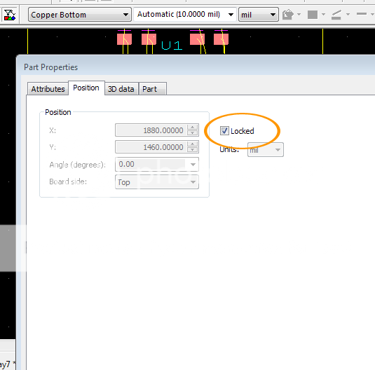

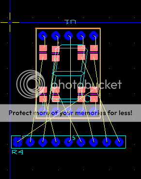

Estoy diseñando un impreso simple al cual le quiero integrar unas resistencias SMT.
Mi duda/problema es:
Como puedo poner las resistencias debajo del Display de 7 segmentos?
Cuando intento hacerlo el programa automaticamente mueve el display.
Las resistencias estan en el Bottom Layer.
Y estoy utilizando el Ultiboard 11.
Gracias por sus comentarios.

No conozco el Ultiboard 11 pero por mi experiencia con el Eagle me parece que te mueve el Display por que tenes las resistencias en la cara superior como el Display, proba de cambiar las resistencias SMD para la cara de pistas.
Supongo que los pad's de las SMD deberian cambiar al mismo color que el display = azul.
Saludos, JuanKa.-
Gracias J2C, las resistencias si las tengo en la misma capa que las pistas.
Estuve investigando un poco y ya resolví el problema que tenia.
Para que el display no se mueva das doble cick sobre el y aparece la siguiente ventana:
Damos cick en Locked y despues "OK".

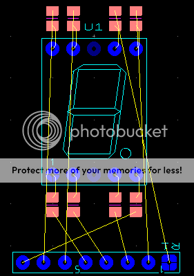

Se puede ver que el alrededor del Display aparece una linea naranja que indica que el mismo no se puede mover. Y solo se tienen que mover las resistencias debajo del Display.
