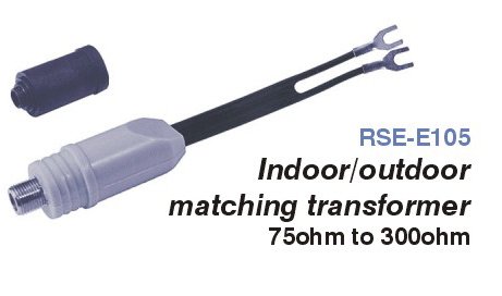

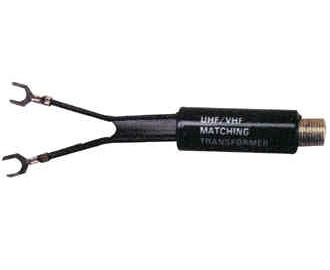

ahora estoy pensando en el desarme de un transformador adaptador de impedancias de antena vhf-uhf... pero el problema es que si los encuentro ahí serían de muy alta frec y lo que me intereza es que sean solo de hasta 30 mhz por que es para ESTE amplificador lineal.
quiere decir que el balun/ferrite trabaja hasta esas frecuencias,si lo trabajas a menor frecuencia,yo no veo que de problemas,va a andar bien sobrado,
#7
ok bueno tendré que hacer la prueba en desarmar el adaptador de antena y ver que trae...

#11
bueno esto es lo que trae jajajajaja... ya los desguasé
la imagen no se ve claro prque es de baja resolución con un celular y poca luz....
el núcleo es de tipo binocular, tendré que seguir buscando a ver que hago...
