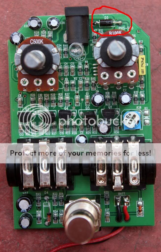

Saludos colegas, verán el día de ayer tuve un concierto y conecté mis pedales como de costumbre, al conectar el phaser (marca Cruzer) no funcionaba y emitía solo un zumbido, opté por quitarlo, hoy que lo reviso me doy cuenta que al eliminador con el que lo alimento (uno de esos chinos que van de 1.5 hasta 12 volts) tenía el interruptor de polaridad mal, con el centro positivo cuando debería ser lo contrario. Seguramente alguien de mi banda lo movió '¬¬
El problema es que ya no funciona ni con batería ni con eliminadores (lo probé con el eliminador Boss), leyendo me entero que a veces los circuitos tienen un diodo como protección para estos errores de polaridad muy cercanos a donde se conecta el eliminador, así que lo abrí y desoldé el diodo que está marcado con rojo en la imagen, es un 1N4003, pero como solo tenía 1N4004 y 1N4006 a la mano, probé poniéndole ambos y ni así funciona
Por el momento le dejé el 1N4004, aclaro que el led ni siquiera enciende, está totalmente muerto. Una cosa que noté es que cuando conecto el eliminador al pedal, este diodo comienza a calentarse demasiado, por lo que no lo he dejado mucho tiempo por temor a que se dañe más, esto no es normal o si? Alguna idea de qué podría ser o alguna sugerencia por favor?? Se los agradeceré muchísimo.

Por lo que se ve en la foto, tenes 5 transistores y un circuito integrado debajo de unos de lo potenciometros (100K); volve a conectarlo de nuevo y fijate si se calienta algunos de esos componentes (no te tardes mucho), esta es la forma mas rapida.
Si se calienta alguno, sacalo y comproba si esta en corto o si esta dañado (la resistencia es igual en todas las patas). fijate que codigo tiene y compras uno igual o equivalente (el vendedor te asesorara)

Probá levantando una patita del diodo de protección.
Procurá conectar la alimentación bien.
Si no funciona, haz lo que dijo "gaam", pero con el diodo sin conectar (solo una patita)...

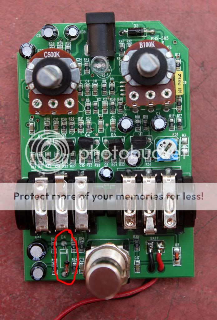

Hola, esto que dices de probar el diodo solo con una patita me sirvió. Conseguí un multimetro (voltimetro, tester) y sin saber mucho acerca de cómo comprobar el estado de los componentes, medí los diodos y todos coincidían más o menos en el valor mostrado, pero el diodo 4 (encerrado en rojo en la imagen) marcaba lo mismo en ambos sentidos, así que le desoldé una pata y probé el pedal y funcionó sin problemas, me puse muy contento y ahora solo resta conseguir ese diodo y remplazarlo. :D
Gracias por sus respuestas, ahora solo tengo una pequeña duda, comprobé que el diodo 5 que es el que está a un lado de donde se conecta el eliminador no era el dañado, pero originalmente su valor era de 1N4003 y yo se lo cambié por un 1N4004, ¿lo aconsejable es que le ponga su valor original (1N4003) o lo dejo con el 1N4004???
#5
En éste caso, no hace falta que sea del mismo valor en exclusiva, porque no tiene que soportar mucha corriente ni mucho voltaje. Además son lo mismo, solo que el 1N4004 soporta mas voltaje de reversa.
El diodo que marcaste, puede ser un zener, por tal motivo, procura de no usarlo por mucho tiempo sin él, aunque quizás sea solo para protección.
