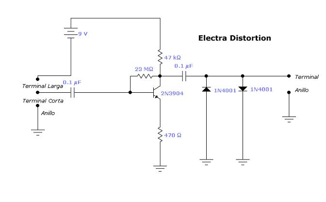

Hola, soy nuvo en esto del foro y en esto de la electronica:)
Quiero meterme en el tema de la electronica en algo que me gusta, la guitarra.
Entonces quiero armar un pedal de distorcion, el mas sensillo que encntre fue este:
ELECTRA DISTORCION
Lista de componentes
Capacitares:
2 0.1 uF
Resistencias:
1 23 M (omega)
1 47 K (omega)
1 470 (omega)
Diodos
1 2N3904 (silicio) 2N388A (germanio)
NPN
2 1N4001 (silicio) 1N276, 1N34A (germanio)
Potenciometros
1 100k log
____________________________________________________________________
Ahora vienen mis dudas:
-En la lista de componentes pide un potenciometro pero en el plano no esta, ¿Donde lo pongo?
-¿Cual es la entrado y cual es la salida?
-Esta distorcion ¿Tiene alguna "perillita" para la ganancia?
Muchas Gracias, sepan entender que recien empiezo :D
Fogonazo
#2
Las 3 "Bolitas Negras" de la izquierda se sueldan a un "Jack", al conectar el "Plug" en el “Jack” se enciende el circuito.
La entrada es la "Bolita Negra" del medio
La salida es la "Bolita Negra" de la derecha que dice "Terminal", este y la "Bolita Negra" que dice "Anillo" van al "Jack" de salida, anillo = GND (Tierra)
En el circuito NO aparece ningún potenciómetro, pero en la lista de materiales SI ¿?¿?
#3
Gracias por tu respuesta, en la lista de componentes (la que puse en la pregunta) pide un potenciometro 100k log, pero no aparece en el plano :unsure:
Entonces ¿no lo pongo?
En esta distorcion no tiene para regular "lo fuerte" de la distorcion ¿no?
o sea que "lo fuerto NO se puede regular ¿no? :cry:
Sin querer me equivoque de "seccion" donde puse este tema, Porfa si pasa algun moderador no la borre, muevanla a "Audio: Pequeña señal"
Muchas Gracias y disculpen mi error
#7
No se eliminan temas por equivocarse de sección.
Aquí el esquema con potenciómetro, aporte de "ezavalla"
Gracias a todos los que respondieron.
Me voy a quedar con el esquema de Fogonazo. ;)

Si es solo para conectar la guitarra, lo que necesitás es simplemente un preamplificador.
Este es muy simple y conocido: http://www.till.com/articles/GuitarPreamp/
El FET (Transistor de efecto de campo), puede ser J201, MPF102, 2N3918 y varios reemplazos más, podés comprar varios y probarlos a ver cuál te gusta más, son muy baratos (ojo con las patitas que cambian de uno a otro).
#12
Quemarla? Como pensás quemar algo con la salida de una pastilla de guitarra? En todo caso, si la conectás a la entrada de micrófono puede que el sonido se oiga un poco distorsionado (pero con una distorsión no agradable, no como la de un distorsionador de guitarra), pero si la conectas a la entrada de línea creo que saldría bien. Lo que puede pasar es que la amplitud de la señal no sea suficiente, por lo que necesitarias un preamplificador para tu guitarra. Solamente con una humbucker muy cercana a las cuerdas y enchufándola en la entrada de micrófono se me ocurre que podría ser peligroso.
Drix, me ganaste!
#13
También si ya compraste las cosas o empezaste a armar la distorsión, podrías eliminar los dos diodos del circuito, y quizá subir un poco el valor de la resistencia de 680Ohms (para bajar un poco la ganancia si estuviera muy alta) así te quedaría un pre sin distorsión.

1- A ese post de Taringa lo has escrito vos, así que supongo que sabés que significa todo lo que has escrito sobre impedancias de entrada y salida (que dicho sea de paso, es correcto lo que dice).
2- Si entendés lo que has escrito, por que seguís insistiendo sobre el tema de quemar la placa de sonido si tenés una impedancia diferente en la entrada o en la salida? Ese post de Taringa solo dice de quemar la placa en los dos renglones de texto donde se presentan las soluciones, pero luego no dice nada más, así que se me ocurre que eso de quemar la placa de sonido es un invento tuyo.
3- Si no entendés lo que has escrito, leelo de nuevo dos o tres veces sin leer los dos primeros renglones y explicame donde demonios dice que se puede quemar la placa de sonido!!!!!
#17
Tomasito: Sinceramente no te entiendo, entiendo que para ento me sirve un preamplificador, pero esta por arriva de mi presupuesto, pero lo demas no lo entendi, soy nuevo en esto :)
Un preamplificador es precisamente el circuito que puse en mi anterior post. También lo sería el circuito de la distorsión modificando lo que indiqué.
Quemarse, EXISTE la posibilidad, pero sería un caso muy raro. Deberías tener una placa de sonido muy mala (desprotegidísima) y una de esas "míticas" guitarras con una salida impresionante (algo de 10Vpp. Existen, pero lo normal es menos de una cuarta parte de eso).
Dado que lo más probable es que no tengas ni una placa de sonidos tan mala ni una guitarra con tanta salida, no hay problemas de quemar nada.
