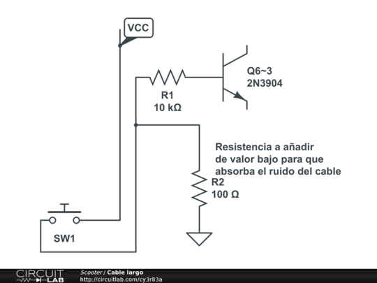

Hola.
HOla muchachos, soy nuevo y aprovechando el tema .
Tengo un problema con conmutación y creo que tiene ver con efecto capacitivo. Leyendo la ayuda de ELECTRICISTA , pensé que podría ayudarme
Acabo de montar un puente H para soportar 20 A. El problema inicial era que no me duraba un dia funcionando. Recalcule valores y ya ni siquiera se siente un alza en temperatura de los tips 35 y 36. Para el control utilizo 2n3904. Sucede que si pulso, hago un puente en la tarjeta, sea para abrir o cerrar, el puente me funciona.Ahora, los pulsadores reales estan ubicados a 60 mts, ya que el sistema esta implementado para un parqueadero de conjunto residencial y la porteria se encuentra a esta distancia de la puerta. Entonces cuando conecto los cables de estos puladores normalmente abiertos a distancia, los motores se activan y se abre suavemente una de las puertas ocasionando a la vez calentamiento excesivo de los TIP's. Estuve leyendo y puede producirse un efecto capacitivo por la longitud del cable pero no logro entender como solucionar esto de forma correcta. Me aconsejaron poner una resistencia a tierra. Que puedo hacer???
#13
Mas bien yo diría que se te inducen cosas en los cables. Yo bajaría la impedancia de los cables poniendo unas resistencias a negativo. Pon un esquema y hablamos.
#14

#15
Según veo la resistencia de base es de 10k, y en 60m de cable puede entrar mucha porquería, yo lo pondría algo así:
Osea poner una resistencia a tierra que baje la impedancia, el valor relativamente bajo comparado con la de base de 10k puedes probar con varios.
#16
Scooter muchas gracias parcero, aplicaré su ayuda!!!!...Luego le comentaré qué sucedió.
Scooter una pregunta al respecto.
La tierra para esa resistencia seria la de mi cto o debe ser tierra virtual?. Si realizo su conexión recomendada estaria seguro de trabajar en corte y saturacion, y el flujo de corrientes??
