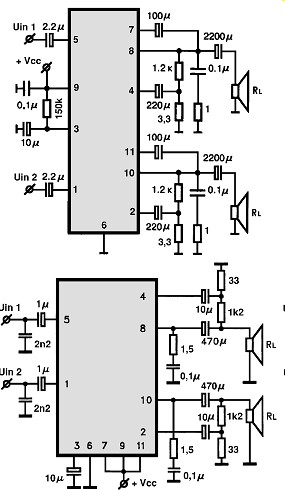

dejo a considracion este esquema con tda2004, es de la pagina construye tu video rockola, saludos
TEATRO CASERO DE 80W ?? eso como va a ser con un 2004
He encontrado dos esquemas estereo del TDA2004, Pero nose que diferencia hay uno del otro
¿Potencia en vatios?
¿Graves?
Os dejo el esquema y decidme
#18
Te conviene mil veces utilzar el TDA2030, es más simple el circuito, y casi seguro que lo podes comprar echo y tendras una potencia mejor que el TDA2004, ese integrado a su máxima potencia tiene una buena distorción dado que en el uso automovilistico un 10% es aceptable dado que el habitáculo no es la mejor sala de audición y amplificadores con menores niveles no obtienen gran diferencia.
Dado que si queres un ampli de calidad con 12V solo podes sacar 1.5W sobre 8 ohms pero claro con niveles de distorción bajísimos.
La potencia de un amplificador depende fundemanetalmente de la tensión de alimentación
