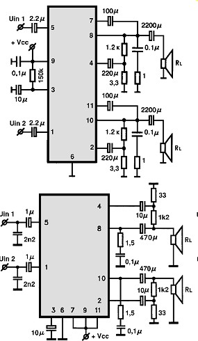

He armado el tda2005 pero me da problemas.
Si conecto el tda sin poner el jack, suena un trrrrrrssssssss, un ruido horrible y ronco.
Si conecto el jack al pc, el ruido se va pero no suena nada. tampoco se calienta.
En la salida de audio tengo 1,5V, (con el jack conecto, sin el jac conectado da 3,5V) los condensadores no estan rotos, estan medidos y son recien traidos de la tienda.
Si conecto donde esta el condensador de 0,1 a tierra, suena la musica bien pero muy flojita, hace algo raro porque nada mas pone el cable durante milesimas suena fuertisimo y se atenua hasta quedar sonando muy flojito. Hablo de que pongo un cable en la zona donde esta la resistencia de 1 ohmio y el condensador de 0,1U. Al hacer eso suena, pero flojito
http://english.electronica-pt.com/db/images/TDA2005.jpg
De esos 2 circuitos, he usado el de arriba, el que lleva boostrap
Si hace falta medir algo decidme, haber si conseguimos arreglarlo
Yo seguiré intentando ver que ocurre, pero no creo encontrar el problema.
Aunque esté el condensador para el parlante, sale continua, algo le pasa al amplificador . Al conectarlo al pc, deja de hacer el ruido pero sigue la continua y no suena, aunque mas bajo voltaje.
¿Que puede pasar?
Dejo el esquema que he usado: (son los mismo del datasheet)

Hola, estás utilizando el TDA 2005-S ?
Según entendí en el datasheet, hay dos versiones de ese IC, TDA2005-M para aplicación monoral y TDA 2005-S para aplicación estéreo.
Si ese detalle está bien, pues debes hacer una revisión total, quizá tiene errores de conexionado.
Slds.

No se que letra es, pone esto:
TDA2005
W88340106R
SINGAPORE
Todo eso y es de la marca ST. Aúnque creo si es la ultima letra del codigo que viene debajo del TDA2005 es el R :eek:
Bueno, despues de 2 horas de revisiones, pruebas, experimentos, soldadura etc, sigue igual. Suena mucho ruido y la musica distorcionada y muy flojita.
Si no es un deja vu alguna vez he hecho el tda2005 sin el boostrap ese raro que creo que sirve para estabilizar mas el amplificador o algo así...Creo que me funcionó de esa manera, valla primero lo armé con el boostrap y como no me funcino lo desarme y lo arme con el circuito de abajo, sin boostrap, entonce ya sono. (creo, no se si la memoria me está engañando) pero como dice mi firma, por probar no se pierde nada, se aprende algo nuevo :D
Pues eso, 9 y 11 que eran boostrap directos a la fuente y el 7 tambien. El numero 3 que es otra cosa super rara irá a tierra con el condensador....:unsure:
El circuito de abajo cambia mucho en componentes :eek:
En cuanto tenga componentes nuevos armo el circuito sin el boostrap y os cuento.
Creo que pronto va a sonar como un coche el TDA...
Si funciona bien le echaré la culpa al boostrap :( :(

hola, tengo un problema, armé 50 de estos amplis con el tda "2005 R de st singapore" de los cuales solo funcionaron 3, si 47 son los malos. el tema es cuando los proebé la mayoria me dio silencio total y unos 5 me dieron señal por unos 3 segundos y luego silencio, no tengo idea que es eso, y me llama mucho la atencion pues siempre estoy fabricando de estos, las tandas anteriores de tda 2005 "st vw cz MAR" funcionaron perfecto ¿hay alguna cuestion en los componentes que cause esta falla? muchas gracias

Gracias por la respuesta muy interesante, hay mucho falcificado,las placas son las mismas y el armaro es correcto, ahora mi proveedor de este integrado me dice que soy el unico que tiene este problema, porque no es la primera vez que me pasa, "pero si soy el unico" me preocupa. la otra vez lo cambié por el que tiene disipador y funcionaron TODOS :eek:
#98
El remarcado de dispositivos es muy extendido hoy en dia, compran un lote de X componentes a precios ridiculos a empresas chinas, ya sea de dispositivos que si funcionan o que son descartados por tener pesimas parametros.
De allí pasa a borrar el codigo original (solvente o lijado), luego de eso le colocan el codigo que desean con laser, y como uno se da cuente de ello?
En tu caso se nota claramente el original coloca siempre dos circulos con letras y numeros en relieve y su matricula es con laser. Y la mayoria de remarcados no tienen esos pequeños circulos en relieve.
#99
con el dedo mojado no se borra, pero es verdad zopilote lo veo claramente, estan frenteados como debestados con una maquina y los circulos a los que te referis en algunos casos estan menos profundos en otros ni estan pero se nota que estuviero, la superficie es mucho mas rugosa que el original, creo que esta resuelto son truchicimos y van al tacho gracias gente por la ayuda
