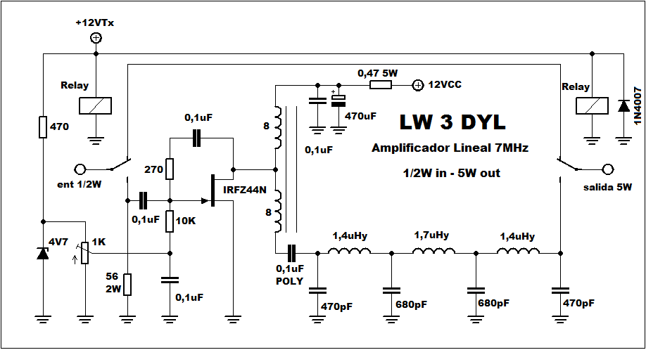

Chicos, esos circuitos me parecen a mí como esas fotos de ovnis truchas donde se les ve el piolín en el que están colgados. Vean lo que tengo que hacer para sacar 5W en AM:

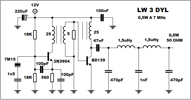

Para excitar un IRF (yo uso el IRFZ44N o el IRF510, el 530 me parece muy duro) con éxito hay que hacerlo metiéndole 1/2W para sacar 5W a 12V. Esto se logra entrando con baja impedancia. Yo no creo en los capacitores de acoplo, sino en el acoplo a transformador (toroide), veamos el que va del oscilador al BD139 (1/2W):
luego, ese medio watt entra al mosfet de salida, pero hete aquí que para que de 5W la salida debe ser con un transformador 4 a 1, sino la relación de impedancias dá cualquier cosa:
Después sí, juegan con la modulación (no hagan la de los diodos, que no me gustó), vayan a lo seguro, no digo que esos inventos raros no funcionen, pero tal vez hicieron uno solo, con materiales buenos, anduvo de casualidad, y después no hay forma de replicarlo. Del que les muestro hay varios andando.

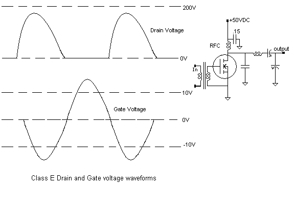

Yo tengo una pequeña discrepancia con algunas salidas que dicen ser "clase E" y son en realidad una "clase C sobreexcitada". Me explico, un verdadero "clase E" tiene una excitación en su gate del 50/50 y la salida está pensada para que la tensión no se encuentre con la corriente, no generando calor, por lo tanto, con bajas pérdidas. A su vez, la salida lleva un filtro pasobanda sintonizado a la frecuencia fundamental de salida, algo así como:
La salida tiene una impedancia baja, menor que 50 ohm, lo que hay que elevarla a 50 ohm sea con toroide o con filtro LC adaptador de impedancias.
Hay muchos que se pintan como clase E pero tienen salida con filtro pasobajo solamente. Si bien, estando éstos bien calculados, pueden cumplir con el compromiso de separar la tensión de la corriente (hice algunos con el INDUCALC y anduvieron bien), básicamente porque el choque de drenador tiene un valor específico. Pero hay otros que tienen un choque aperiódico y un filtro pasobajo a la salida. Esto lo veo más como un clase C. Al tener excitación en el gate por medio hemiciclo lo veo como clase C sobreexcitado, el clase C se excita con menos de 1/4 de ciclo. Pero son divagues... si anda está todo OK.

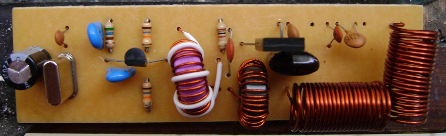

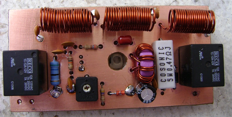

Acá va la foto de lo mío (medio desarmado)
OTRA FOTO mas grande
    60.6 KB · Visitas: 23
    137.5 KB · Visitas: 20
No usé analizador de espectro tipo a pantalla de osciloscopio, pero uso un medidor de intensidad de campo, busco calibrarlo al tope en fundamental y luego voy a las armónicas a ver cuánto atenúa. El asunto de los capacitores es un tema... yo trato de usar dos o tres en paralelo, así el calor se reparte y no se nota. Lo ideal serían los mica-plata o unelco, pero son difíciles de conseguir... cuando vuelva el libre mercado me compro todo, toroides, mosfets, capacitores....
