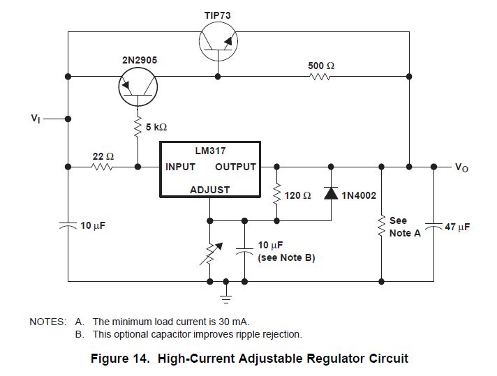

Hola a todos soy profesor de artes y grabo planchas de metal con electricidad (Grabado electrolítico la alternativa ecológica a la utilización de ácidos). Para ello sumerjo dos planchas en una solución, una como cátodo y la otra como ánodo. Este proceso se puede hacer con cualquier voltaje, pero para que los dibujos salgan perfectos y no se produzcan burbujas se ha de hacer con voltajes bajos, entre 0,2 y 3 voltios.
La cuestión en concreto es encontrar una fuente de alimentación barata con la que puedan iniciarse mis alumnos.
Para concretar un poco mas les comento que con la fuente que tengo una HQ POWER:
output voltage: 0-18V ajustable / 18-36V ajustable
output current: 5A ajustable / 3.5A ajustable
ripple voltage: 1mV
Al conectar planchas de tamaño medio (un A4 aprox) el voltaje no es capaz de superar 1 voltio y con planchas del tamaño de un CD el voltaje máximo que puedo utilizar ronda los 7 voltios. De modo que mi fuente se me queda corta si quiero grabar planchas mas grandes que un A4.
Mi idea principal es poder reciclar fuentes de ordenadores, ya que sobran en todas las casas.
Un cordial saludo
