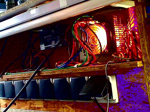

Una fuente de ordenador requiere de una carga mínima para encender! Sin esta queda muerto!
Como se puede ver en la foto uso un bombillo un 50 W que crea esa carga mínima constante. También existen puentes para lograr esto. La ventaja que veo en el uso del bombillo es, que a razón de la luz que emana siempre puedo ver si está encendido o apagado. Claro, en mi caso uso una fuente de 600 W. El bombillo se conecta entre los +5 VDC y Tierra!
Eso sí, trabajar en esto se está trabajando con algo conectado a la red, lo que significa que si no se sabe lo que se hace se puede uno matar. No tomo responsabilidad alguna y indico que estrictamente esto se deberá hacer estando capacitado a eso!
