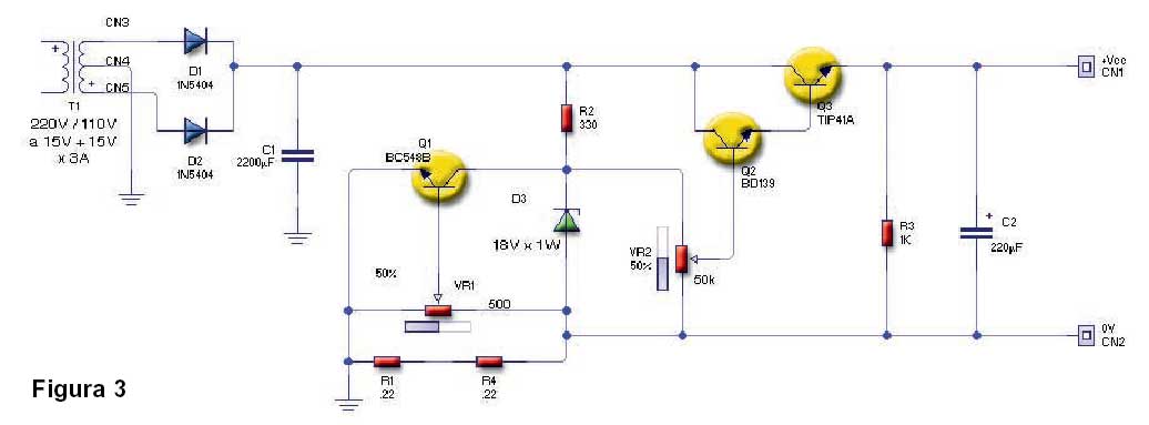

he construido la siguiente fuente pero no logro conseguir en la salida los 18v ya que solo regula de 0 a 5v y en cuanto a la corriente solo mide miliamperios , cambié el tip41a por un 2n3055, quisiera que me ayudasen a identificar el problema y cual es la solucion, se los agradesco de antemano...

sarn050 dijo:
La tensión max. te viene dada por el zener, mira que en el extremo del pote tengas 18 v
cada transistor te pierde 0,7 vol. con lo cual tendrás 1,4 vol menos en la salida con respecto a la tensión medida en el zener
#4
al medir en el potenciometro si regula de 0 a 18 v, pero al medir en el emisor del q2 regula de 2 a 18 v, luego en el emisor del q3 solo regula de 0 a 18 v..... quiero saber si el problema puede ser el transistor q3, si existe otro con el cual pueda reemplazarlo.
#5
Parece que si, si le pones tensión en la base de 0 a 18 y no regula es que esta estropeado, o bien la carga en la salida es muy alta, si se pone muy caliente es lo segundo, si prácticamente ni se calienta es que la unión esta mal, uno bueno seria el
TIP3055 es un poco mas barato que el 2n3055 y es practicamente igual te permite 5 a 7 amp. sin problema
#6
sarn050: Algunas sugerencias:
a) R1 y R4 sensan la corriente de carga y si esta sobrepasa el límite establecido se dispara Q1 (cuyo punto de disparo exacto se regula con VR1), por lo tanto si R1 o R2 están cortadas actuará la protección por sobrecorriente.
b) La protección por sobrecorriente también se activará si VR1 está mal regulado.
c) Si el Zener D3 no regula, no habrá tensión a la salida.
d) Por último puede ser que Q2 o Q3 estén estropeados.
En tu último mensaje dices que el emisor de Q3 regula solo de 0 a 18V ==> ¡¡Eso está bien!
#7
disculpa, me equivoque en el q3 solo regula de 0 a 5 v, ese es el problema que tengo, no se si hay algun problema al eliminar el q3 ya que asi la salida sería de 2 a 18 v y en cuanto a la corriente, no logro regularla de 0 a 3 amperes, solo me bota una cantidad unica en miliamperes demasiado pequeña.
#9
si, estan bien conectados ya he revisado el circuito, y como dices la unica solucion podría ser cambiar el transistor pero $_$, encesito estar seguro si es solo eso o estoy tratando de hacer algo que no puede funcionar..
