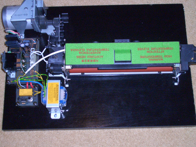

IC soy un antiguo lector de este estupendo foro
y mi problema es el siguente:
A- hace una semana me regalaron una impresora laser descompuesta (irreparable) era una EPL 5700 o algo asi.
le saque el rodillo fusor para hackearlo y fabricar PCB con un poco mas de calidad
el problema es que este fusor trae un sensor de temperatura para que este no se queme
ahora no se hacer algun invento para que el fusor caliente sin quemarce ?
aun que trae un termostato de oblea que corta el circuito para que cuando exceda la temperatura no se queme.
B- esta impresora tria un motor paso a paso bipolar con esta etiqueta
type 103-546-8441
2.4 omh 1.8 */step
lot no. 05001F
SANYO DENKI
ahora quiero hacerlo girar ( solo girar en un sentido) pero no puedo busque y lei que hay que hacer un h-bridge
pero no encontre ningunno para fabricar ?
si alguen tiene algun link o algun tutorial por favor Ayudeme realmente lo agradesere
pd: encontre esto que me parece genial ya que controla la temperatura del fusor
pero esta en aleman y ademas requiere un atmel y esos son muy caros en mi pais
http://www.google.cl/url?q=http://t...t&cd=1&usg=AFQjCNGQNgO8msVxYMJzS4LmMX0XKGIl_g

Yasi es el termostato hace contacto con el fuzor
si se corta hay que cambiarlo ?
y es igual al que publico #2
solo que es de color medio bronce
#8
Aqui una fototos que en realidad no tienen muy buena calidad pero
igual sirve para entender
foto 1:
Se ve claramente el termostato el cual corta el circuito si la temperatura ahumenta demaciado (creo que si supera los 170º C se corta el circuito ), el rodillo fuzor es alimentado con 220v directos de el enchufe.
foto 2:
Aqui se puede ver la posicion donde esta instalado el termostato
(haciendo contacto con el Fuzor)
foto3:
Lo mismo pero mas serca
foto 4:
El motor Paso A paso Bipolar de cuatro cables
foto5:
el motor abierto
foto6:
Aqui se puede ver los cuatro cables que salen de las bobinas
foto 7:
Intento de esquema para el motor "PAP" Alguen me puede desir si esta bien ? o devo agregarle algo ?
Pd: estuve pensando usar para regular la temperatura del fuzor, la circuiteria de una plancha esas para la ropa
Ahi les cuento como me fue.

Hola, intruseando por ahi, encontre en un un foro aleman algunos esquemas y soluciones.
No entiendo mucho del idioma pero con los esquemas y fotos se entiende un poco...
Saludos y surte..
Proyecto similar con atmel y un diodo de sensor al aprecer :LOL: :
http://thomaspfeifer.net/laminator_temperatur_regelung.htm
http://www.mikrocontroller.net/attachment/12918/lammi.jpg
foro aleman:
http://www.mikrocontroller.net/topic/39028
esquemas:
http://www.mikrocontroller.net/attachment/28436/Lamminaor_Schaltung.png
http://www.mikrocontroller.net/attachment/29240/Lamminaor_Schaltung_V3.png
http://www.mikrocontroller.net/attachment/12925/Platine.jpg
http://www.mikrocontroller.net/attachment/22761/dimmer.png
http://www.mikrocontroller.net/attachment/34727/circuit.png
una de esas makinas por dentro:
http://www.cl-projects.de/projects/laminator/laminator2.phtml
Creo que con eso basta pero en ese foro hay mas..
Ya ojalá sirva. saludos.
