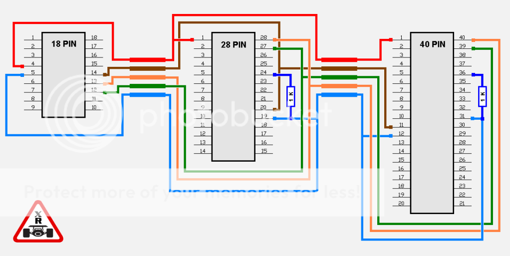

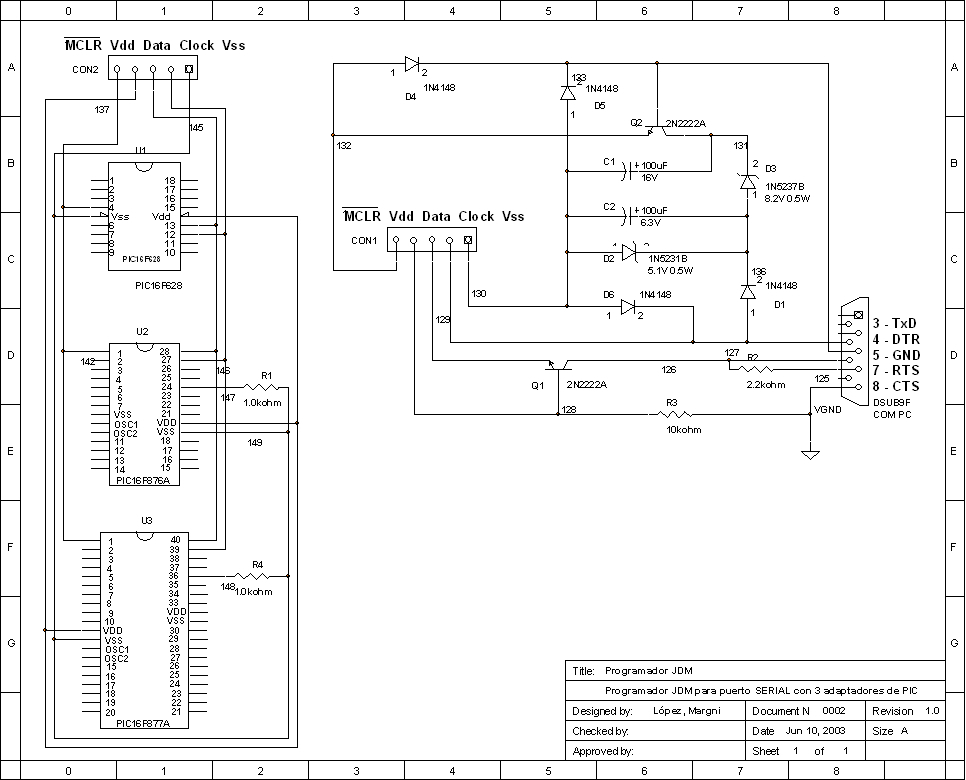

En cuanto al programa les voy pasando poco a poco los progresos. El esquema del JDM parece ser este para grabar varios tipos de patillajes como los 18, 28 y 40.
