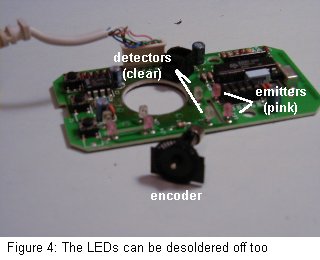

Gracias willynovi lo tomaré en cuenta, tengo algunos ratones que ya no ocupo y voy a desarmar.
