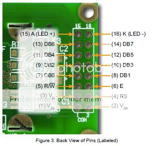

Por lo que lei en la hoja de datos (http://ecee.colorado.edu/~mcclurel/SED1278F_Technical_Manual.pdf), es compatible pin a pin con el HD44780 de hitachi; Te dejo el circuito y el archivo hex para cargar en el micro, asi lo probas ;)
acordate que en el display, la numeracion corre de derecha a izquierda (16-15-14......3-2-1) a cualquier duda con la prueba en el protoboard chiflame :cool:

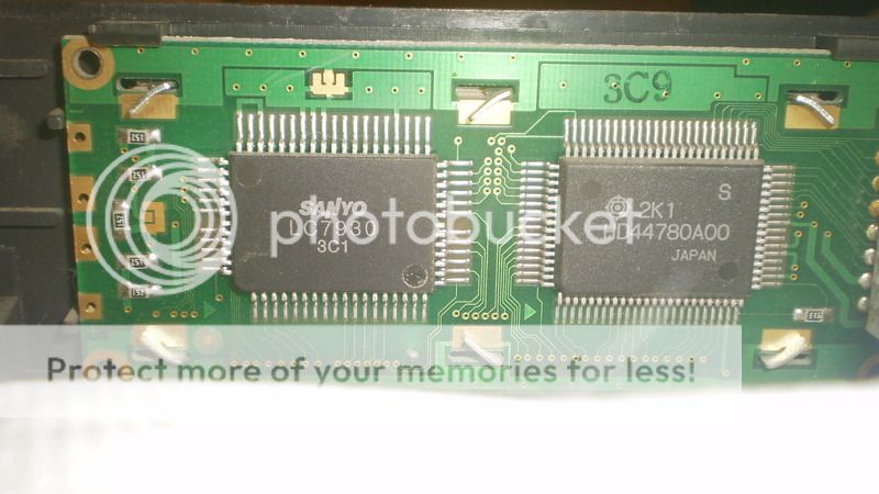

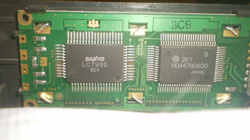

encontré un display con el controlador HD44780, parece ser que hay varias camadas del Modem que te mostré antes y algunos traen un controlador y otras otro, la ventaja con este es que viene en una placa independiente del teclado matricial, por lo cual me facilita las pruebas, también sale a dos cables flex de 7 pines (14 en total) como las conecciones que me mostrás vos, tengo que determinar a que pin de mi placa corresponde cada pin en el esquema que me mostraste, me vendría muy bien un datasheet del display que estás usando en tu esquema.

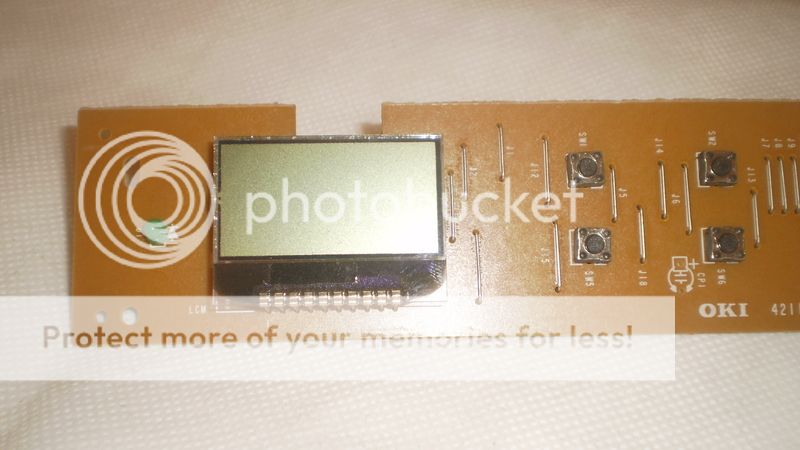

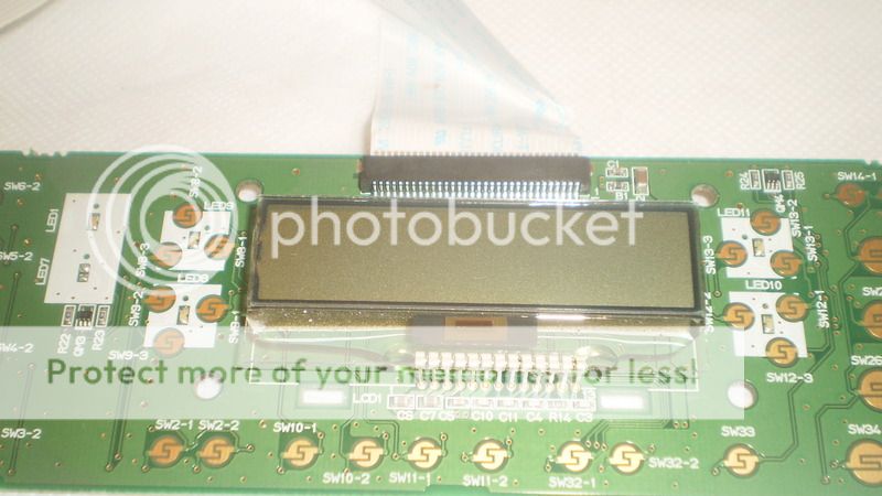

También te muestro otros displays que encontré entre restos de impresoras y scanners:
Estos no tienen ningún integrado controlador y no tengo la menor idea de qué son ni como usarlos, si alguien tiene mas data es bienvenida.

si tiene 16 pines, 15 y 16 son los de retro iluminacion (le pones un resistencia como si fuera un led y listo ;))
los dos ultimos display que subiste foto ni te molestes... en algun momento perdi mucho tiempo buscando info al respecto y en "solo" algunos logre hacer pequeños avances para ver si los reciclaba... pero siempre terminan o quemados (algunos son de 3.3v- otros de 1.8v y otro tanto de 1.5v) o estampados contra una pared quedando toda la pantalla negra :devilish:
cuando tengas mas fotos subilas asi los estudiamos... el tema de los pines y el controlador es importante para buscar info, si podes sacarle foto de los dos lados, mejor :cool:
Ese que tiene el zócalo al costado es muy similar, estoy juntando data para estar mas seguro de que la correspondencia de pines es la misma, no quiero hacer macanas en mi primera incursión en este mundillo.
