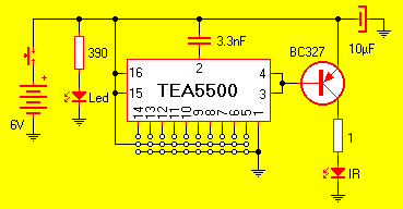

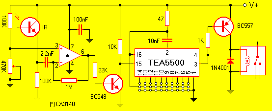

Hola tengo una pregunta para ustedes. Tengo un dispositivo con un tecladito de 15 botones, conectado a la logica por un cable de 8 hilos ( no se si sirva ) quisiera integrarle un control remoto para "despaparecer" los cables no se si me explico bien.
Tienen a mano algun diseño ? Encontre este, no se si sirva ...
RECEPTOR:
TRANSMISOR:
Saludos y Gracias.
Este CI se utiliza para un solo comando, NO VARIOS, y el codigo de comando se programa por medio de las 11 entradas, te recomiendo que repases la pagina donde encontraste el esquema (es Pablin.com.ar ? ?), o en su defecto bajes y mires el datasheet del CI.
PD: Programas el codigo en esos 10 pines del integrado que estan al aire:
Un 1=conexion a VCC, un 0=conexion a GND y al aire (no es 1 ni 0, sino alta impedancia), pero debes seguir unas recomendaciones que explican en la pagina
