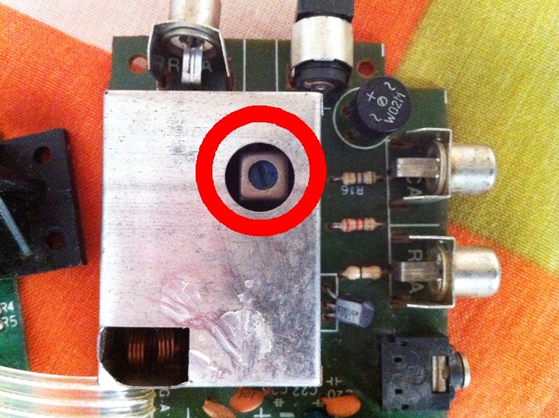

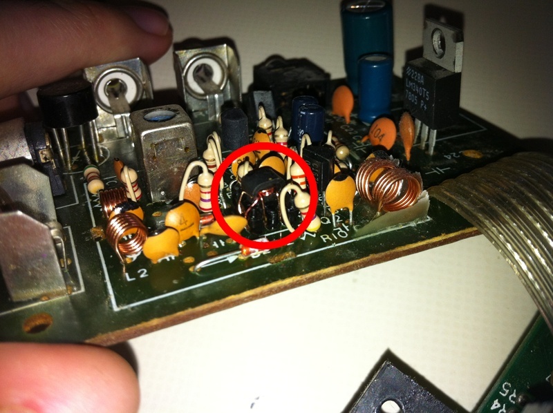

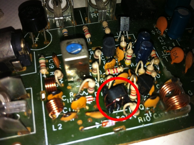

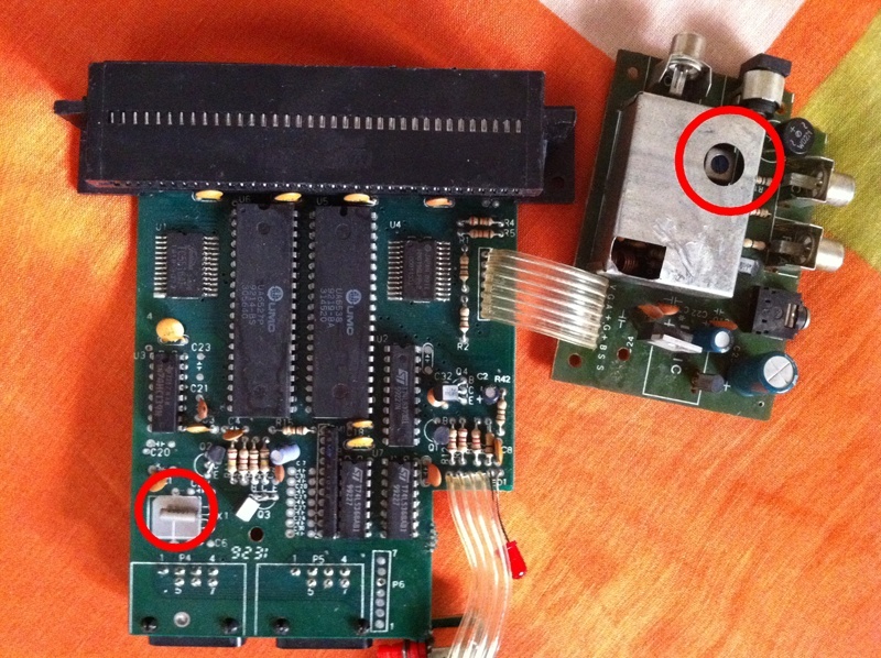

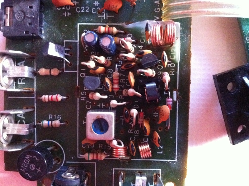

Me acabo de comprar una LCD de monitor para coche, la he probado usando una Wii y se ven todos los colores. En cambio he probado la LCD en una consola antigua de nintendo de 8 bits (concretamente un clone de la NES) y solo me representa el color amarillo y azul y combinaciones entre ellos, el rojo brilla por su ausencia. Esta última consola en una TV normal funciona perfectamente y se ven todos los colores.
¿Cual puede ser el problema?
Pongo un resumen e informacion por si acaso:
-La LCD monitor puede cambiar del sistema PAL al NTSC automaticamente (supuestamente eso dice en la descripcion). No tiene ningun botón para configurar el monitor todo es automatico solo hay que enchufarla .
-La Wii es PAL--> Se ven todos los colores
-La NES no se si sera PAL o NTSC pero supongo que será PAL---->Solo se ve el Amarillo y el azul, en una TV normal se ven todos los colores.
¿Alguien me puede decir donde puede estar el problema?
Un Saludo!
